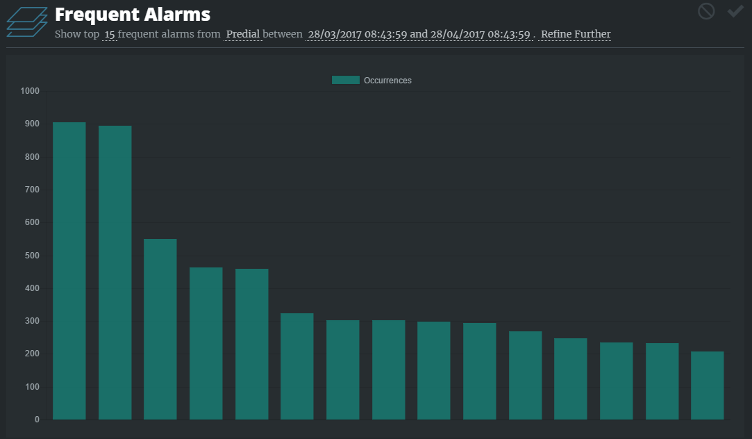

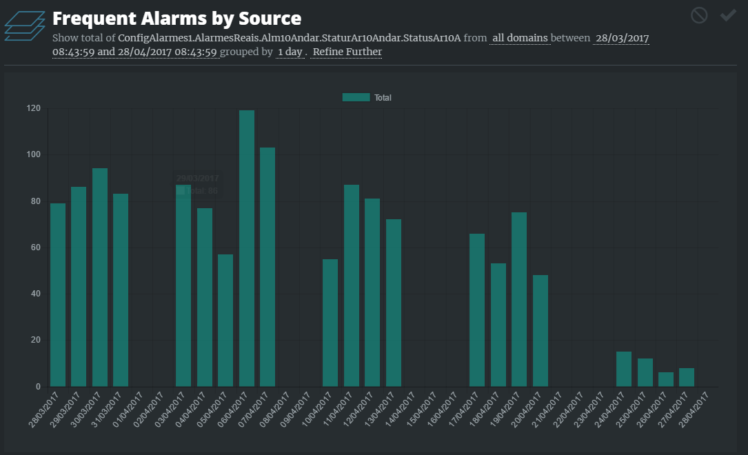

Este relatório oferece ainda a possibilidade de selecionar um alarme especifico ao clicar na barra do gráfico ou na linha da tabela, para que se possa buscar detalhes da ocorrência de um alarme ao longo do tempo.
Exemplo de relatório Frequent Alarms selecionando um alarme
