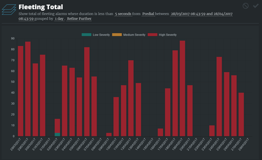

Fleeting Total |
Retorna a taxa de alarmes ocorridos dentro de um período definido e agrupados por um intervalo também definido, em que a duração seja menor que a quantidade de segundos informada. Para executar este relatório devem ser informados os parâmetros descritos na tabela a seguir.
Parâmetros do relatório Fleeting Total

Ao final da execução é retornada uma tabela com a quantidade de alarmes em que a duração seja menor que a quantidade de segundos informada, agrupados pelo intervalo ou unidade definidos dentro do período selecionado. Esta tabela retorna um campo de data e hora chamado DateTime, que informa o intervalo ao qual se referem os dados de cada registro e tem os campos descritos na tabela a seguir para separar as quantidades em categorias.

Exemplo de relatório Fleeting Total
