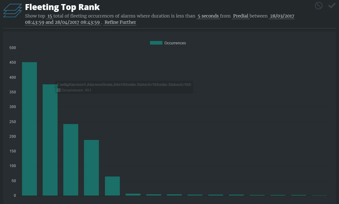

Exemplo de relatório Fleeting Top Rank

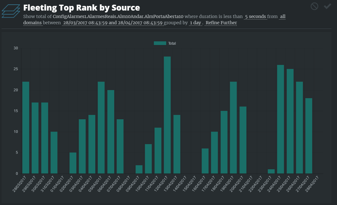

Este relatório oferece ainda a possibilidade de selecionar um alarme específico ao clicar na barra do gráfico ou na linha da tabela, para que se possa buscar detalhes da ocorrência do alarme ao longo do tempo.
Exemplo de relatório Fleeting Top Rank selecionando um alarme
