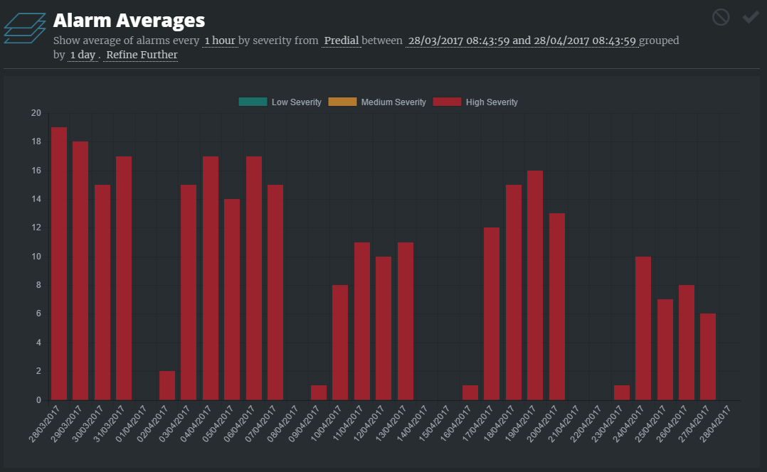

Ao final da execução é retornada uma tabela com a taxa média de alarmes agrupados pelo intervalo ou unidade definidos dentro do período selecionado. Esta tabela retorna um campo de data e hora chamado DateTime, que informa o intervalo ao qual se referem os dados de cada registro e tem os campos descritos na tabela a seguir para separar as quantidades em categorias.
Campos da tabela de retorno do relatório Alarm Averages
Campo |
Descrição |
Date and Time |
Informa o intervalo ao qual se referem os dados de cada registro |
Total |
Informa a quantidade total de alarmes dentro do intervalo especificado |
High Severity |
Informa a quantidade total de alarmes de severidade alta dentro do intervalo especificado |
Medium Severity |
Informa a quantidade total de alarmes de severidade média dentro do intervalo especificado |
Low Severity |
Informa a quantidade total de alarmes de severidade baixa dentro do intervalo especificado |
Exemplo de relatório Alarm Averages
