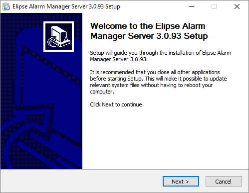

1.Clique com o botão direito do mouse no arquivo eamserversetup.exe e selecione a opção Executar como administrador. Clique em Next na tela inicial do instalador.
Tela inicial do instalador

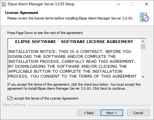

2.Revise os termos da licença, selecione a opção I accept the terms of the License Agreement e clique em Next.
Janela License Agreement

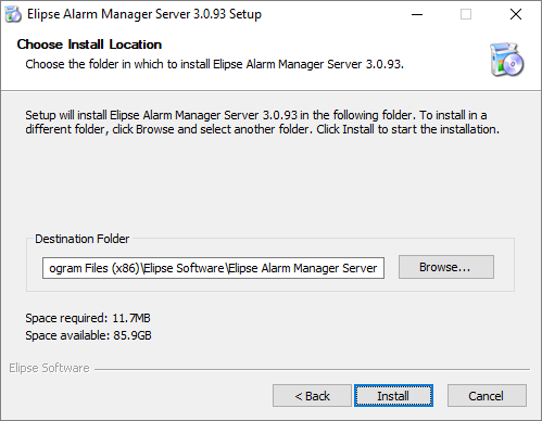

3.Selecione o diretório de instalação do Elipse Alarm Manager e clique em Install.
Janela Choose Install Location

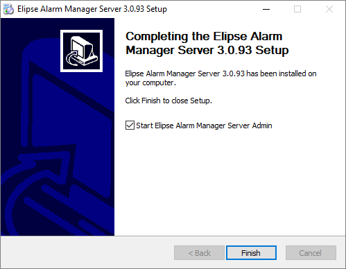

4.Aguarde o término da instalação e clique em Finish.
Instalação completa

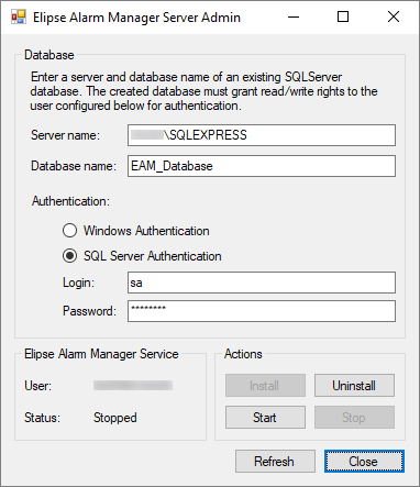

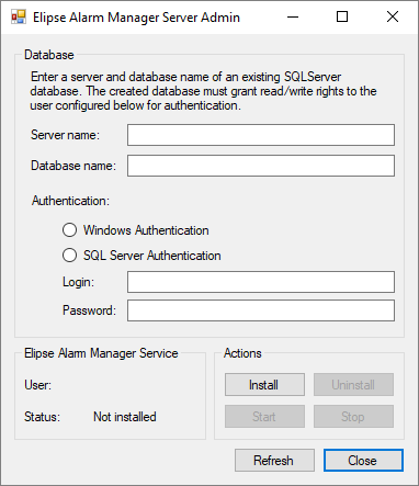

5.Ao abrir o Elipse Alarm Manager Server Admin, configure o banco de dados e as credenciais de acesso.
Configuração do banco de dados

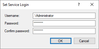

6.Ao clicar em Install para instalar o serviço, o Windows solicita as credenciais utilizadas pelo serviço.
Credenciais do serviço

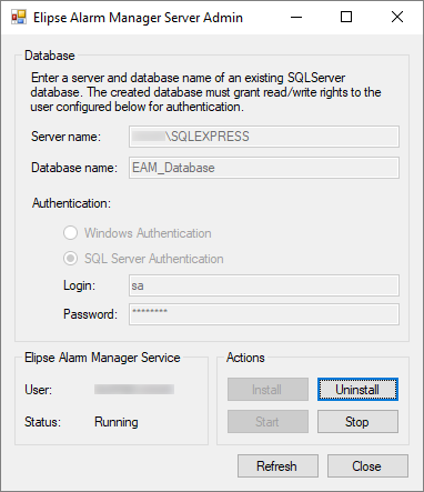

7.Depois de instalado o serviço, clique em Start para iniciá-lo.
Serviço iniciado
