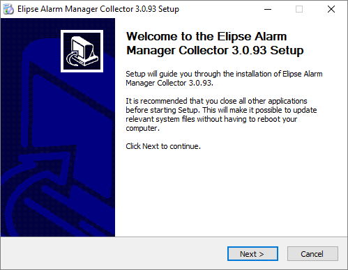

1.Clique com o botão direito do mouse no arquivo eamcollectorsetup.exe e selecione a opção Executar como administrador. Clique em Next na tela inicial do instalador.
Tela inicial do instalador

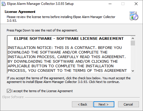

2.Revise os termos da licença, selecione a opção I accept the terms of the License Agreement e clique em Next.
Janela License Agreement

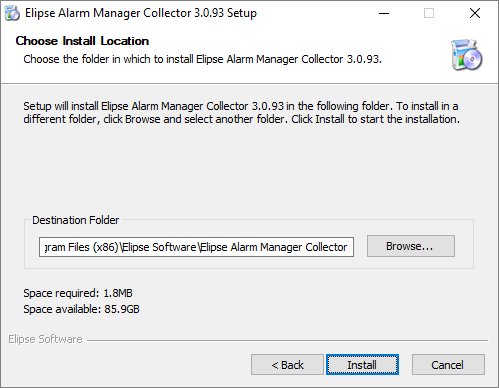

3.Selecione o diretório de instalação do Elipse Alarm Manager Collector e clique em Install.
Janela Choose Install Location

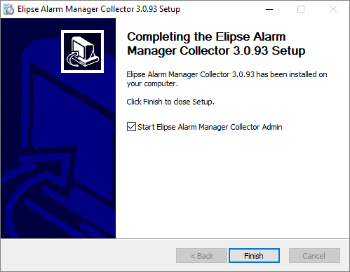

4.Aguarde o término da instalação e clique em Finish.
Instalação completa
Instalação completa

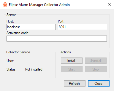

5.Agora é necessário concluir a instalação do Elipse Alarm Manager Collector pelo painel de administração.
Instalação do serviço

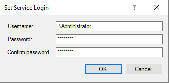

Configuração das credenciais
