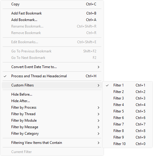

O Elipse Event Log Viewer permite salvar até 10 filtros personalizados de mensagens e de tempo por usuário e por arquivo. Para isto, clique com o botão direito do mouse na lista de eventos e selecione uma das posições disponíveis na opção Custom Filters para salvar o filtro atual. Por padrão, o filtro atual é salvo na posição Filter 1. Para alternar entre os filtros salvos, pode-se usar a combinação de teclas CTRL + [1-0].
Menu de filtros personalizados

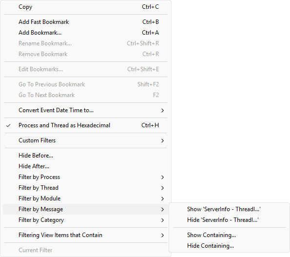

Para todas as opções de filtros, pode-se mostrar ou esconder o valor correspondente do evento selecionado para a opção de coluna selecionada. Além disto, é possível mostrar ou esconder eventos com base nos valores disponíveis na coluna selecionada, conforme o exemplo da figura a seguir.
Opções adicionais de filtros personalizados

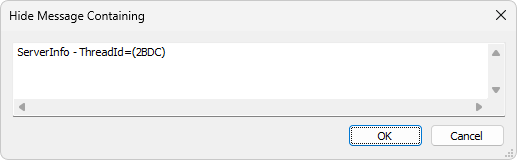

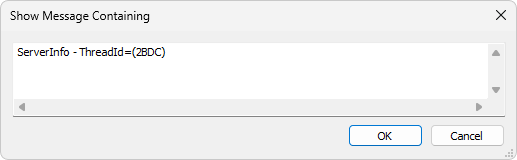

As opções Filter by Module, Filter by Message e Filter by Category deste menu contextual contêm as opções Show Containing e Hide Containing, que mostram ou ocultam, respectivamente, as colunas Module, Message ou Category de acordo com um filtro personalizado específico, conforme as figuras a seguir.
Filtro personalizado para mostrar a coluna Message
Filtro personalizado para ocultar a coluna Message
