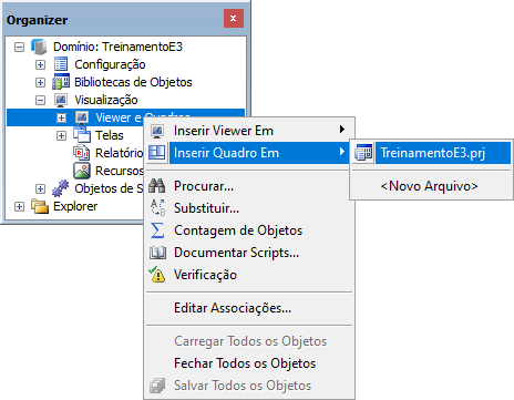

1.Clique com o botão direito do mouse no item Viewer e Quadros e selecione a opção Inserir Quadro Em - TreinamentoE3.prj.
Opção Inserir Quadro Em

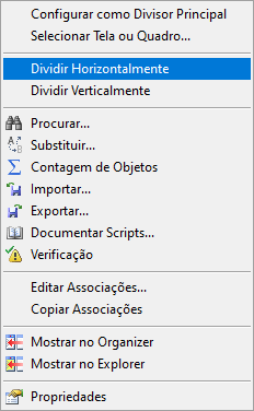

2.Na área de visualização do Quadro, clique com o botão direito do mouse e selecione a opção Dividir Horizontalmente, conforme a figura a seguir.

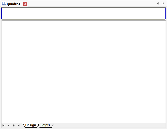

3.Posicione a barra que aparece a cerca de 10% da Tela, a partir do limite superior, e clique com o botão esquerdo do mouse para fixar a posição da barra.
Posição da barra superior
4.Configure o tamanho do Divisor para "10%" na propriedade SplitValue.
5.Altere a propriedade SplitBorder para False.

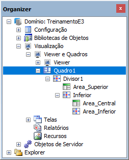

6.Nomeie a Divisão criada como "Area_Superior". Para trocar o nome de um objeto, existem as seguintes opções:
•Selecione o objeto no Organizer e pressione a tecla F2 para habilitar a edição do nome
•Selecione o objeto no Organizer e, na Lista de Propriedades do objeto, altere a propriedade Name
•Clique com o botão direito do mouse no objeto no Organizer e selecione a opção Renomear
Divisão renomeada

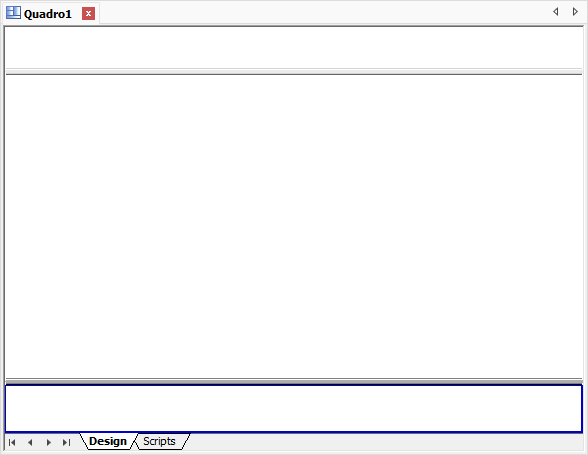

7.Divida horizontalmente o Quadro inferior a cerca de 10% da Tela, a partir do limite inferior.
Posição da barra inferior
8.Nomeie as Divisões como "Area_Central" e "Area_Inferior", respectivamente.
Divisões do Quadro

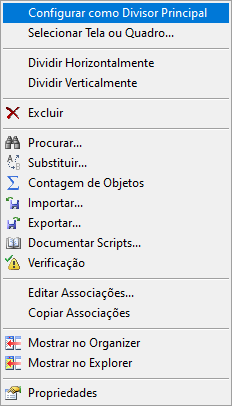

9.Configure o Divisor Area_Inferior como Principal. Isto permite que o Elipse E3 obedeça ao tamanho do Divisor e o restante da Tela é o tamanho do Divisor Area_Central. Clique com o botão direito do mouse no Divisor Area_Inferior e selecione a opção Configurar como Divisor Principal.
