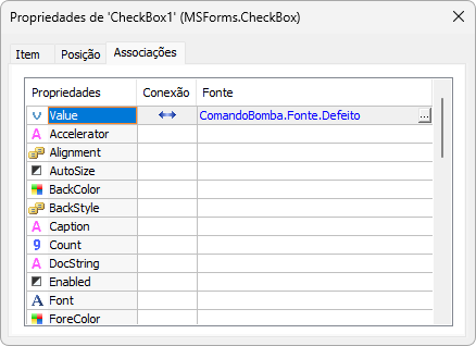

4.Crie uma Associação Bidirecional entre as propriedades Value da Caixa de Seleção e Defeito da propriedade Fonte.
Propriedade Defeito

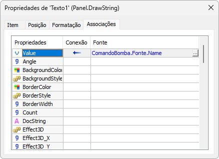

6.Insira um Texto sobre os objetos, onde apareça o nome do XObject TagBomba associado.
Propriedade Name
