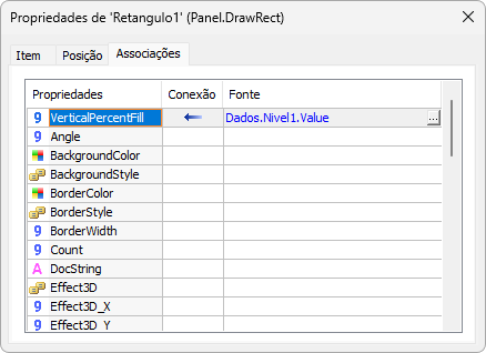

•Sobre cada tanque, visualizar o nível através de uma barra
1.Insira um Retângulo na Tela sobre o tanque.
2.Abra a Janela de Propriedades do Retângulo e selecione a aba Associação.
3.Crie uma Associação entre a propriedade VerticalPercentFill e o Tag Nivel correspondente.
Associação com a propriedade VerticalPercentFill

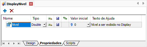

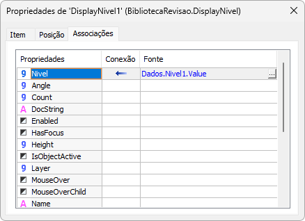

4.Crie uma propriedade com o nome "Nivel", do tipo Double.
Propriedade Nivel
Propriedade Nivel
5.Desenhe um Display.
6.Formate o Display com a expressão '0.0 "%"'.
7.Crie uma Associação Simples entre a propriedade Nivel e a propriedade Value do Display.
Associação com a propriedade Nivel

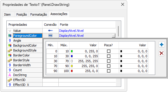

8.Crie uma Associação por Tabela na propriedade ForegroundColor, informando os limites e as cores desejadas. Na propriedade Fonte, selecione a propriedade Nivel criada anteriormente.
9.Salve a biblioteca e registre-a.
10.Insira na Tela um XControl do tipo DisplayNivel.
11.Crie uma Associação Simples entre a propriedade Nivel e o Tag desejado.
Associação Simples
Associação Simples

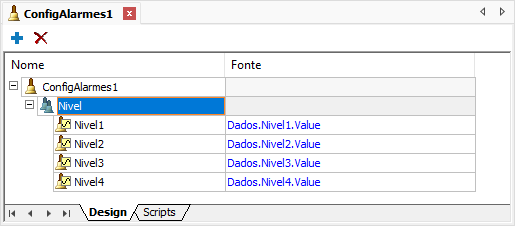

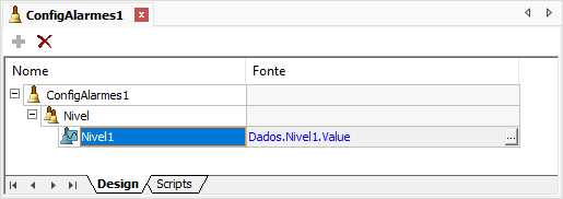

3.Na Configuração de Alarmes, insira uma Área de Alarme.
4.Na Área de Alarme, insira um Alarme Analógico.
Alarme Analógico
Alarme Analógico

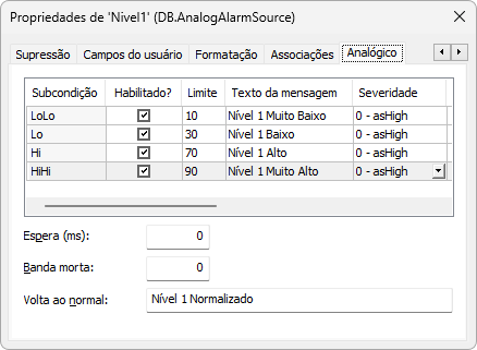

5.Abra a Janela de Propriedades da Fonte de Alarme e selecione a aba Analógico. Informe os limites e mensagens de alarmes, conforme a tabela.
Aba Analógico
Aba Analógico
6.Na coluna Fonte, selecione o Tag que deseja monitorar o alarme.
7.Insira quantos alarmes forem necessários e configure-os seguindo os passos anteriores.
Alarmes
Alarmes

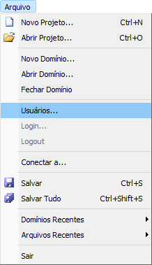

5.Selecione o menu Arquivo - Usuários e crie pelo menos um usuário.
Menu Arquivo - Usuários

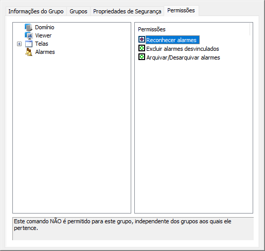

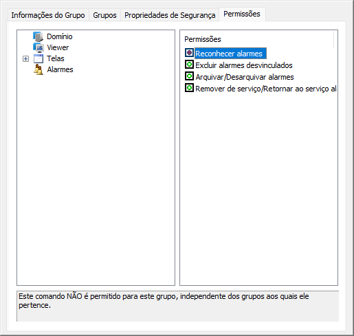

•Um usuário pertencente ao grupo Manutenção NÃO PODE reconhecer alarmes
1.Selecione o menu Arquivo - Usuários.
2.Crie o grupo Manutenção.
3.Insira um usuário no grupo Manutenção.
4.Na aba Permissões, bloqueie o reconhecimento de alarmes para o grupo Manutenção.
Aba Permissões
Aba Permissões

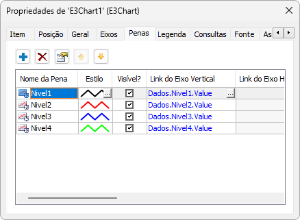

•Em uma segunda Tela, deve ser possível visualizar os quatro níveis em um gráfico, onde é possível escolher através de botões qual informação exibir simultaneamente
1.Crie uma nova Tela.
2.Insira um objeto E3Chart nesta Tela.
3.Abra a Janela de Propriedades do E3Chart e selecione a aba Penas.
4.Insira uma Pena.
5.Selecione um nome e uma cor.
6.Na aba Dados, mantenha a Pena como Tempo Real e selecione o Tag no campo Link do Eixo Vertical.
7.Repita os passos anteriores para incluir as demais Penas.
Aba Penas
Aba Penas
8.Na Tela principal, crie um Botão de Comando para abrir a Tela do gráfico.

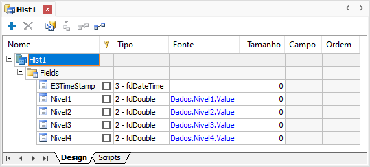

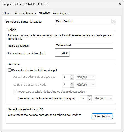

•Armazenar os dados de nível a cada dois segundos em um banco de dados
1.Se não existir, insira um objeto Banco de Dados e configure-o.
2.Insira um objeto Histórico no projeto.
3.Crie Campos para cada informação que deseja armazenar e associe-os aos Tags desejados na coluna Fonte.
Coluna Fonte
Coluna Fonte
4.Abra a Janela de Propriedades do Histórico e configure o nome do Banco de Dados, o nome da tabela (TabelaNivel) e o tempo de gravação (2000 ms).
Aba Histórico
Aba Histórico

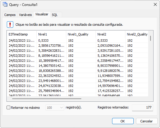

•Visualizar os dados armazenados no banco de dados em forma de tabela, na mesma Tela do gráfico

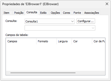

1.Insira na Tela um objeto E3Browser.
2.Abra a Janela de Propriedades, selecione a aba Consulta e clique em Configurar.
Configurar a Consulta
3.Configure a Consulta para buscar no Banco de Dados a tabela criada.
4.Escolha os campos que deseja buscar e, na aba Visualizar, clique em Executa consulta Executa consulta para verificar os dados.
Aba Visualizar
Aba Visualizar

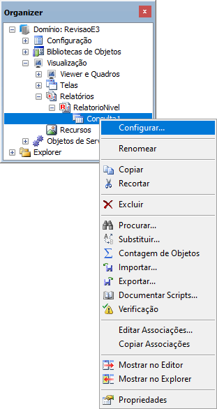

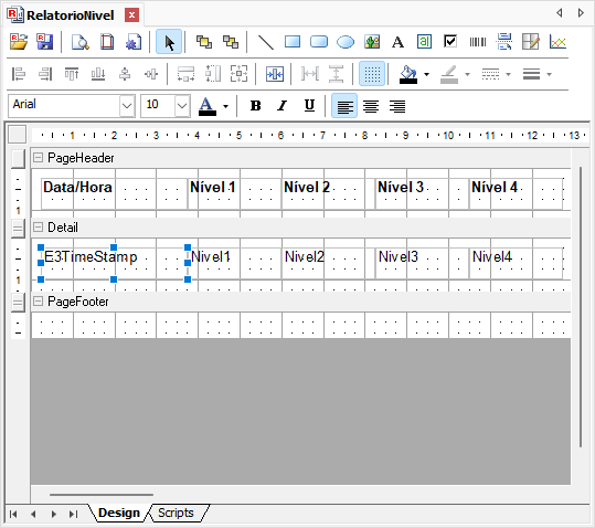

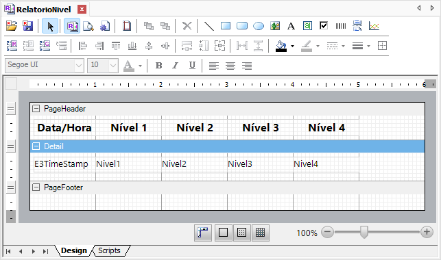

•Um relatório com os dados de nível armazenados no banco de dados deve ser exportado para o formato PDF
1.Insira um Relatório de Seção no projeto, com o nome de "RelatorioNivel".
2.Configure a Consulta do Relatório de Seção para buscar no Banco de Dados a tabela desejada.
Opção de configurar uma Consulta
3.Selecione os campos Nivel e E3TimeStamp.
4.Insira na Seção Detail um objeto Campo Campo para cada coluna selecionada na Consulta. Preencha a propriedade DataField com o nome da coluna.
Seção Detail
Seção Detail
5.Utilize um objeto Texto para escrever o título das colunas na propriedade Caption.
6.Insira na Tela um Botão de Comando com o script a seguir.
Set Report = Application.LoadReport("RelatorioNivel")
Report.Export "PDF", "RelatorioNivel.pdf"
