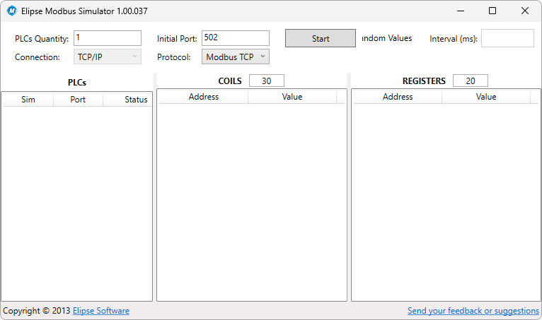

O Elipse Modbus Simulator é um gerador de valores aleatórios para aplicações compatíveis com os protocolos Modbus RTU e Modbus TCP. Além disto, também permite receber mensagens de escrita realizadas por estas aplicações. O programa pode ser baixado no site da Elipse Software. Quando o Simulador é iniciado, abre-se a área de trabalho, mostrada na figura a seguir.
Janela principal do Elipse Modbus Simulator
As opções disponíveis na janela principal estão descritas na tabela a seguir.
Opções disponíveis na janela principal do Elipse Modbus Simulator
Opção |
Descrição |
PLCs Quantity |
Número de PLCs simulados. NOTA: Na versão Demo este campo tem um limite de 10 PLCs |
Initial Port |
Porta base utilizada para a comunicação |
Random Values |
Habilita ou desabilita a geração aleatória de valores |
Interval (ms) |
Intervalo de variação dos valores, em milissegundos |
Connection |
Tipo de conexão a simular. Atualmente a única opção disponível é TCP/IP |
Protocol |
Protocolo a simular . As opções disponíveis são Modbus RTU ou Modbus TCP |
COILS |
Número de Coils a ser simulado por PLC. O limite máximo é 255 |
REGISTERS |
Número de Registers a ser simulado por PLC. O limite máximo é 255 |
Após selecionar a quantidade de PLCs e a porta inicial, inicie a simulação clicando em Start.
