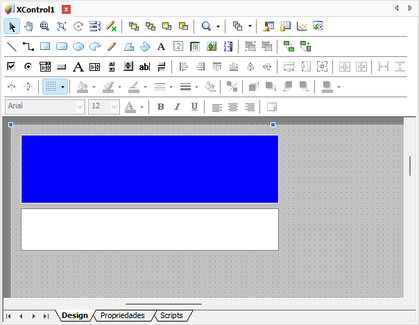

Aba Design de um XControl

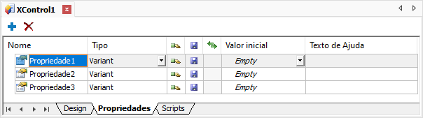

Aba Propriedades de um XControl
Ao inserir um XControl, observe que na parte inferior da tela existem as abas Design, Propriedades e Scripts. Na aba Propriedades, pode-se inserir propriedades a serem exportadas pelo objeto. Estas podem ser associadas a um Tag ou outra propriedade qualquer quando o objeto estiver em uso em um projeto. Na aba Design, que equivale a uma Tela, pode-se inserir os objetos gráficos descritos anteriormente.
As propriedades a serem exportadas, as XProperties, podem ser inseridas através da tecla INS do teclado ou clicando em Adicionar , e excluídas clicando em Excluir
. As opções disponíveis estão descritas na tabela a seguir.
Opções disponíveis na aba Propriedades de um XControl
