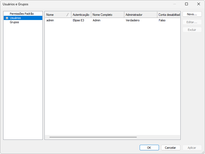

UserAdministration([PosX], [PosY], [ShowMergeErrorsOnExit], [MergeDetails])
Este método abre uma caixa de diálogo que permite editar a lista de usuários do Servidor. As funções disponíveis são as seguintes:
•Mostrar a lista de todos os usuários
•Excluir usuários (não é possível excluir o usuário atual)
•Adicionar e editar usuários
•Editar as configurações de um usuário
•Alterar a senha de um usuário
•Alterar os demais dados de um usuário, tais como login e nome
Este método possui os seguintes parâmetros:
•PosX: Parâmetro opcional que indica a posição, em pixels, da caixa de diálogo em relação à margem esquerda da janela
•PosY: Parâmetro opcional que indica a posição, em pixels, da caixa de diálogo em relação à margem superior da janela
•ShowMergeErrorsOnExit: Parâmetro Booleano opcional que indica se deve ser mostrada uma janela com os erros durante a execução deste método. Caso este parâmetro seja omitido, nenhuma janela é mostrada ao final da execução
•MergeDetails: Parâmetro opcional de saída contendo uma String com os erros acontecidos durante a execução deste método
Caso os parâmetros PosX e PosY sejam omitidos, a respectiva coordenada da caixa de diálogo é centralizada na janela, e caso algum dos valores destes parâmetros posicionem a caixa de diálogo fora da área visível da janela, os valores são automaticamente ajustados para garantir que a caixa de diálogo esteja visível. Este método retorna Verdadeiro caso não haja nenhum problema na edição e Falso caso contrário.
Janela de administração de usuários
