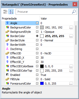

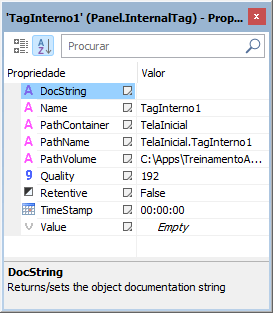

Se um objeto é criado com o parâmetro Activate em Falso, mais tarde este objeto pode ser ativado pelo método Activate. O tipo do objeto pode ser visualizado na barra de título da Lista de Propriedades.
Objeto Retângulo (DrawRect)
Objeto Tag Interno (InternalTag)
