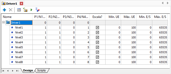

3.Insira oito Tags de Comunicação e configure-os para ler os endereços de 1 (um) a 8 (oito) do Simulador.
•N1: 1 (um)
•N2: 1 (um)
•N3: 0 (zero)
•N4: De 1 (um) a 8 (oito)
4.Como o Elipse Modbus Simulator varia entre 0 (zero) e 65535 e a variação usada na aplicação deve estar entre 0 (zero) e 100, habilite a escala nos Tags conforme a figura a seguir.
Tags de Comunicação

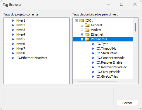

5.Abra o Tag Browser
, selecione o Tag IO.Ethernet.MainPort, que está na pasta IOKit - Parameters na lista Tags disponibilizados pelo driver, e arraste-o para a lista Tags do projeto corrente.
Tag Browser
