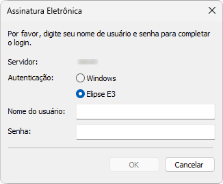

Para executar uma assinatura eletrônica no Elipse E3, utilize o método ESign do Viewer. Quando este método é utilizado, a caixa de diálogo da figura a seguir é mostrada.
Assinatura Eletrônica

Ao clicar em
, abre-se uma janela que permite autenticar o usuário. Se a opção Windows é selecionada, os campos Nome do usuário e Senha são automaticamente desabilitados. Clique em Outro usuário para selecionar um usuário pertencente ao domínio de rede. Caso a opção Elipse E3 seja selecionada, digite as informações de um usuário pertencente ao Domínio do Elipse E3 nos campos Nome do usuário e Senha.
Login integrado
Este método retorna Verdadeiro se o usuário clicar em OK, e se os campos Usuário e Senha são válidos. Se a caixa de diálogo é cancelada ou se o login ou a senha estiverem errados, após três tentativas o método retorna Falso. Em caso de falha, os parâmetros User e Comment são configurados para uma String vazia.
