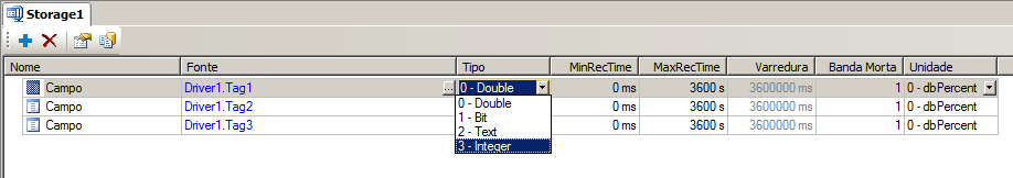

•Foi adicionado um novo tipo de campo no Storage, Integer. Assim como os campos do tipo Bit e Texto, os campos Integer não são submetidos ao algoritmo de compactação do Storage.
Novo tipo de dados Integer
