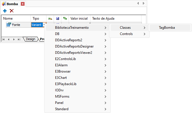

5.Crie uma Propriedade chamada "Fonte", do tipo TagBomba (XObject criado anteriormente).
Propriedade do Tipo TagBomba
6.Para facilitar posteriormente, escreva na coluna Texto de ajuda a mensagem "Objeto TagBomba associado. Propriedades: Estado, Automatico, Defeito".

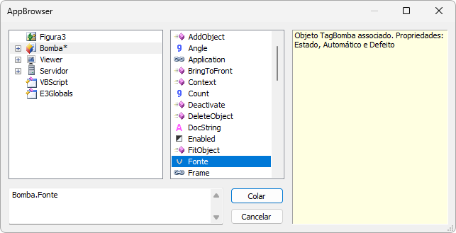

7.Para que a figura Defeito Defeito só apareça quando a válvula estiver com defeito, crie uma Associação Simples entre a propriedade Visible do objeto e a Propriedade Defeito:
•Abra a Janela de Propriedades da figura que representa a chave de boca e selecione a aba Associações
•Selecione a propriedade Visible e, com o auxílio do AppBrowser, selecione a Propriedade Fonte do objeto Bomba
•Digite, após a propriedade Fonte, a propriedade do objeto TagBomba desejada. Neste caso, Defeito
AppBrowser
AppBrowser

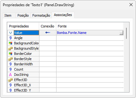

9.No Texto abaixo da válvula, deve aparecer o nome do XObject TagBomba associado. Crie uma Associação entre a propriedade Value do Display e a propriedade Bomba.Fonte.Name.
Propriedade Value do objeto Texto

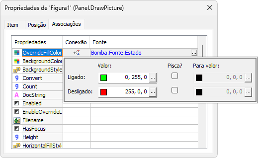

10.Quando a Propriedade Estado estiver em Verdadeiro, a cor da bomba deve ser verde, e quando a propriedade estiver em Falso a cor deve ser vermelha. Na aba Associações, crie uma Associação Digital entre a propriedade OverrideFillColor e a Propriedade Estado.
Propriedade OverrideFillColor
