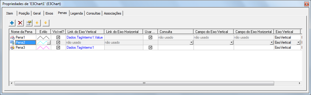

•A aba Penas foi remodelada para facilitar a edição das Penas do E3Chart. Agora, as Penas criadas são visualizadas através de uma tabela, que mostra também as principais propriedades da Pena. É possível editar estas propriedades diretamente através da tabela, podendo-se inclusive selecionar mais de uma Pena. Na coluna Estilo, é possível ver uma amostra de como a Pena é desenhada em tempo de execução.
Penas do E3Chart
Penas do E3Chart
•Além da nova visualização da aba Penas, agora também é possível utilizar a ferramenta Procurar/Substituir nas propriedades das Penas e também copiar e colar Penas, dentro do mesmo E3Chart ou entre E3Charts diferentes.
