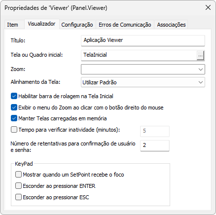

Na aba Visualizador da Janela de Propriedades são definidas as configurações de visualização do Viewer.
Aba Visualizador

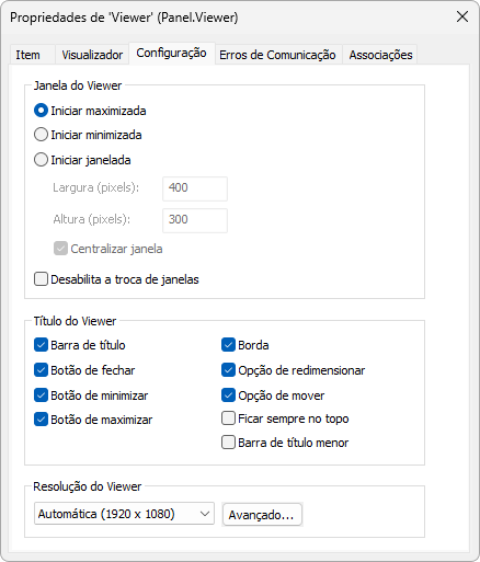

Através da aba Configuração, pode-se editar as opções relativas à janela, ao título e à resolução do Viewer.
Aba Configuração

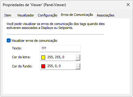

Na aba Erros de comunicação, pode-se configurar um padrão para que os Displays e SetPoints de toda a aplicação indiquem erros de comunicação.
Aba Erros de Comunicação
