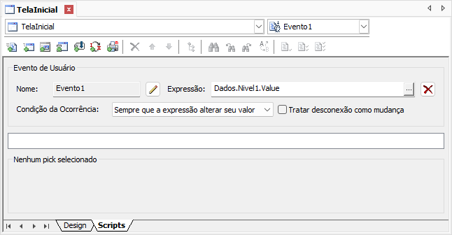

2.Digite um nome para o evento e clique em OK para abrir o Editor do evento de usuário, conforme as figuras a seguir, que descrevem as opções possíveis para a condição de ocorrência deste evento.
Opção Sempre que a expressão alterar seu valor
Opção Sempre que a expressão for verdadeira

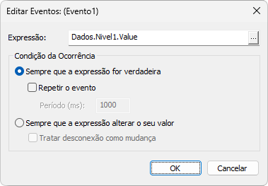

3.Para alterar este evento usando a aba Scripts do objeto, selecione-o na lista de eventos. Um evento também pode ser editado usando a opção Editar Associações do menu contextual de um objeto. Na janela Editar Associações, clique na coluna Conexão correspondente a este evento e, no menu contextual, selecione a opção Editar para abrir a janela da figura a seguir.
Janela Editar Eventos
