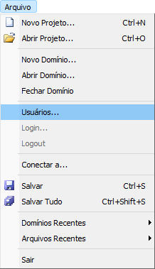

5.Selecione o menu Arquivo - Usuários e crie pelo menos um usuário.
Menu Arquivo - Usuários

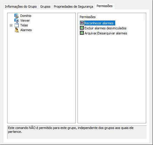

•Um usuário pertencente ao grupo Manutenção NÃO PODE reconhecer alarmes
1.Selecione o menu Arquivo - Usuários.
2.Crie o grupo Manutenção.
3.Insira um usuário no grupo Manutenção.
4.Na aba Permissões, bloqueie o reconhecimento de alarmes para o grupo Manutenção.
Aba Permissões

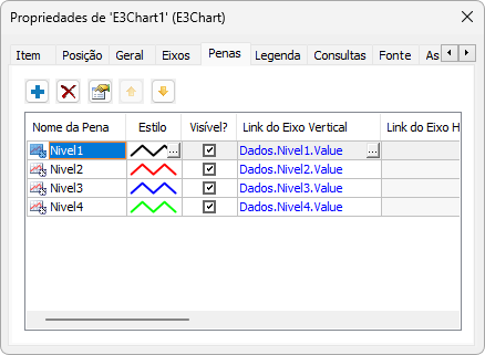

•Em uma segunda Tela, deve ser possível visualizar os quatro níveis em um gráfico, onde é possível escolher através de botões qual informação exibir simultaneamente
1.Crie uma nova Tela.
2.Insira um objeto E3Chart nesta Tela.
3.Abra a Janela de Propriedades do E3Chart e selecione a aba Penas.
4.Insira uma Pena.
5.Selecione um nome e uma cor.
6.Na aba Dados, mantenha a Pena como Tempo Real e selecione o Tag no campo Link do Eixo Vertical.
7.Repita os passos anteriores para incluir as demais Penas.
Aba Penas

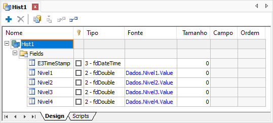

•Armazenar os dados de nível a cada dois segundos em um banco de dados
1.Se não existir, insira um objeto Banco de Dados e configure-o.
2.Insira um objeto Histórico no projeto.
3.Crie Campos para cada informação que deseja armazenar e associe-os aos Tags desejados na coluna Fonte.
Coluna Fonte
4.Abra a Janela de Propriedades do Histórico e configure o nome do Banco de Dados, o nome da tabela (TabelaNivel) e o tempo de gravação (2000 ms).
Aba Histórico

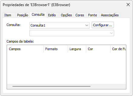

•Visualizar os dados armazenados no banco de dados em forma de tabela, na mesma Tela do gráfico
1.Insira na Tela um objeto E3Browser.
2.Abra a Janela de Propriedades, selecione a aba Consulta e clique em Configurar.
Configurar a Consulta
3.Configure a Consulta para buscar no Banco de Dados a tabela criada.

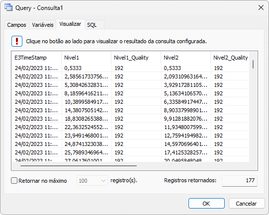

4.Escolha os campos que deseja buscar e, na aba Visualizar, clique em
para verificar os dados.
Aba Visualizar
