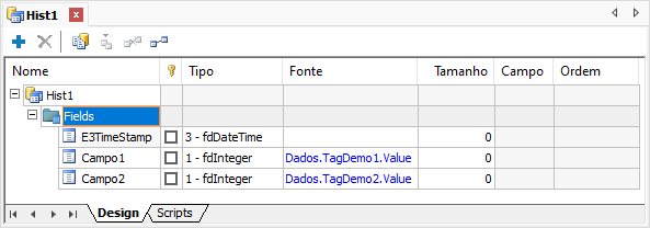

Para criar uma tabela no Histórico, é importante criar os Campos. Tais Campos podem ser criados clicando em Adicionar
na barra de ferramentas ou clicando com o botão direito do mouse no objeto Fields e selecionando a opção Inserir - Campo de Histórico. Para remover algum Campo indesejado, selecione este Campo e clique em Excluir
na barra de ferramentas ou clique com o botão direito do mouse no Campo e selecione a opção Excluir
