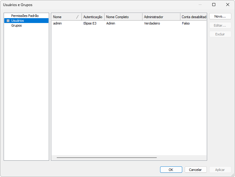

Este método abre uma caixa de diálogo que permite editar a lista de usuários do Servidor. As funções disponíveis são as seguintes:
•Mostrar a lista de todos os usuários
•Excluir usuários (não é possível excluir o usuário atual)
•Adicionar e editar usuários
•Editar as configurações de um usuário
•Alterar a senha de um usuário
•Alterar os demais dados de um usuário, tais como login e nome
Este método possui os seguintes parâmetros:

Janela de administração de usuários
