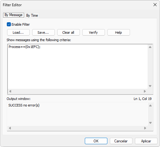

O Filtro de Mensagens permite restringir o intervalo dos eventos através da seleção do tipo de mensagem a ser mostrado. Para acessar esta opção, selecione o menu Actions - Filter Editor ou clique em Filter Editor
e clique na aba By Message.
Janela Filtro de Mensagem
Ao clicar em Help, é mostrada uma janela com a sintaxe correta para cada palavra chave válida. Quando mais de um valor é usado em uma palavra-chave, é necessário separá-los com uma vírgula. A ordem de avaliação dos scripts de filtro é dada por um OR entre palavras chave e um AND entre linhas, conforme o exemplo a seguir.
Process == (0xC48,0x9C8);
Module == ("MANAGER______");
Isto significa que apenas são exibidos eventos que satisfaçam à equação lógica a seguir.
(Process == 0xC48 OR 0x9C8) AND Module == MANAGER______
