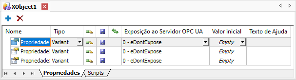

Além dos XControls e XFolders, pode-se criar uma biblioteca de dados, denominada XObject. Com esta biblioteca, pode-se definir uma estrutura de dados que é executada no Servidor. Tal estrutura pode realizar cálculos, Associações, comunicações, verificação de alarmes ou registro histórico, entre outras tarefas, independente de haver alguma interface gráfica (Elipse E3 Viewer) aberta ou em execução naquele momento.
Aba Propriedades de um XObject
