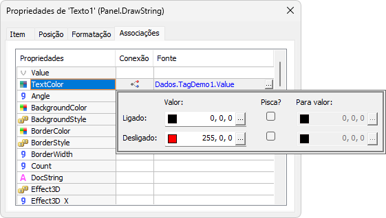

Um exemplo prático é mudar a cor de um Texto na Tela para verde quando um Tag é ligado, ou seja, o valor é alterado para 1 (um), e para vermelho quando é desligado, ou seja, o valor é alterado para 0 (zero). Neste caso, deve-se simplesmente criar uma Associação Digital entre a propriedade TextColor de Texto1 com Tag1. Associações são preferíveis devido à rapidez de execução e simplicidade de manutenção e construção da aplicação.
Associando a cor do texto ao valor de Tag1
