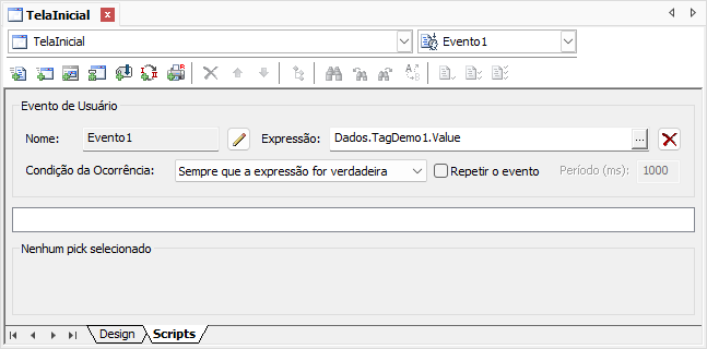

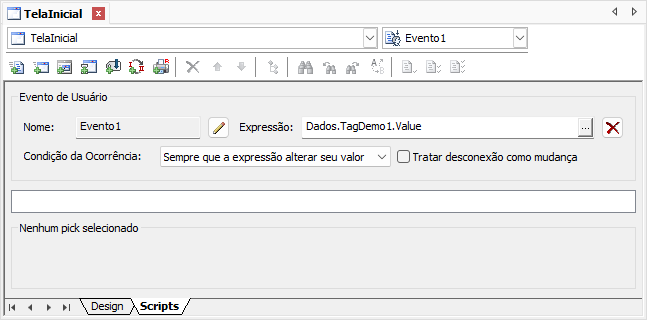

2. Digite um nome para o evento e clique em OK para abrir o Editor do evento de usuário, conforme as figuras a seguir, que descrevem as opções possíveis para a condição de ocorrência deste evento.
Opção Sempre que a expressão alterar seu valor
Opção Sempre que a expressão for verdadeira

Opção |
Descrição |
Nome |
Nome que identifica este evento. Esta opção não é editável, portanto clique em Renomear Evento de Usuário |
Abre uma janela para modificar o nome do evento |
Expressão |
Expressão geradora deste evento. Clique em |
Remover Evento de Usuário |
Remove este evento da Lista de Eventos. NOTA: Ao remover um evento de usuário, todos os scripts associados a este evento são perdidos |
Condição da Ocorrência |
Especifica qual a condição para que este evento ocorra. As opções possíveis são Sempre que a expressão for verdadeira ou Sempre que a expressão alterar seu valor. No primeiro caso o evento é do tipo etOnEvent (o evento ocorre no momento em que a expressão é verdadeira) ou do tipo etWhileEvent (o evento ocorre ciclicamente, em intervalos pré-definidos). No segundo caso o evento é do tipo etOnValueChanged (o evento ocorre sempre que a expressão muda o valor) |
Repetir o evento |
Quando disponível, indica que o evento é do tipo etWhileEvent, ou seja, o evento se repete enquanto a expressão é verdadeira. Esta opção só está disponível quando a opção Condição de Ocorrência está configurada como Sempre que a expressão for verdadeira. O intervalo de repetição é configurado na opção Período (ms) |
Período (ms) |
Intervalo de repetição, em milissegundos, do evento. Esta opção só está disponível quando a opção Condição de Ocorrência está configurada como Sempre que a expressão for verdadeira e a opção Repetir o evento está selecionada |
Tratar desconexão como mudança |
Indica que a conexão ou desconexão da expressão geradora do evento deve ser tratada como mudança. Esta opção só está disponível quando a opção Condição de Ocorrência está configurada como Sempre que a expressão alterar seu valor |

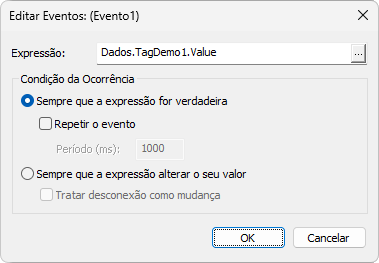

4. Para alterar este evento usando a aba Scripts do objeto, selecione-o na lista de eventos. Um evento de usuário também pode ser editado usando a opção Editar Associações do menu contextual de um objeto. Na janela Editar Associações, clique na coluna Conexão correspondente a este evento e, no menu contextual, selecione a opção Editar para abrir a janela da figura a seguir.
Janela Editar Eventos
