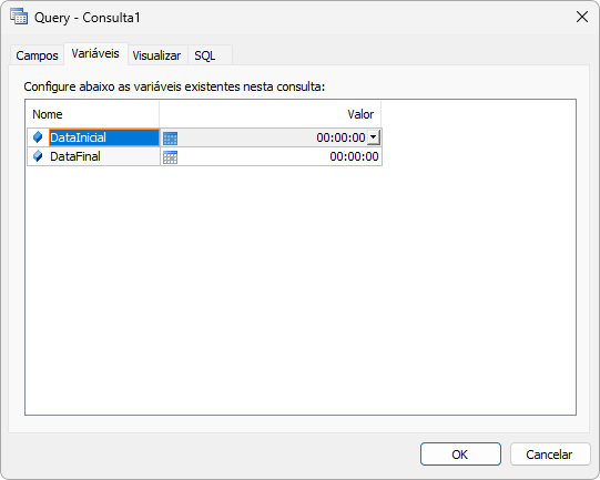

14.Digite um valor inicial para as variáveis criadas na aba Variáveis.
Valores iniciais para o filtro
