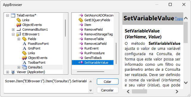

Após configurada a Consulta, é necessário criar um script para informar o valor de cada variável, DataInicial e DataFinal. No evento Click de um Botão de Comando, selecione, usando o AppBrowser, o método SetVariableValue do objeto Consulta.
Método SetVariableValue da Consulta
O parâmetro VarName deve ser substituído pelo nome da variável, como por exemplo "DataInicial", e o parâmetro Value deve ser substituído pelo valor que deve ser passado para a variável, conforme o exemplo a seguir.
Screen.Item("E3Browser1").Item("Consulta1").SetVariableValue "DataInicial", "01/01/2000"
Como existem duas variáveis, esta linha deve ser repetida, conforme o exemplo a seguir.
Screen.Item("E3Browser1").Item("Consulta1").SetVariableValue "DataFinal"  , "01/01/2020"
