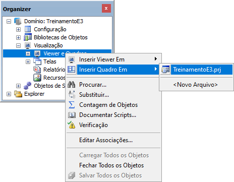

1.Clique com o botão direito do mouse no item Viewer e Quadros e selecione a opção Inserir Quadro Em - TreinamentoE3.prj.

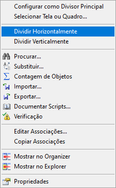

2.Na área de visualização do Quadro, clique com o botão direito do mouse e selecione a opção Dividir Horizontalmente, conforme a figura a seguir.

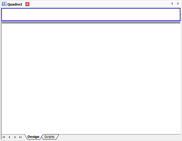

3.Posicione a barra que aparece a cerca de 10% da Tela, a partir do limite superior, e clique com o botão esquerdo do mouse para fixar a posição da barra.

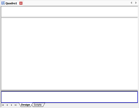

7.Divida horizontalmente o Quadro inferior a cerca de 10% da Tela, a partir do limite inferior.

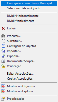

9.Configure o Divisor Area_Inferior como Principal. Isto permite que o Elipse E3 obedeça ao tamanho do Divisor e o restante da Tela é o tamanho do Divisor Area_Central. Clique com o botão direito do mouse no Divisor Area_Inferior e selecione a opção Configurar como Divisor Principal.
