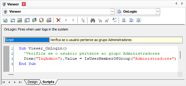

2.No evento OnLogin do Viewer, insira o script mostrado na figura a seguir.
Evento OnLogin do Viewer

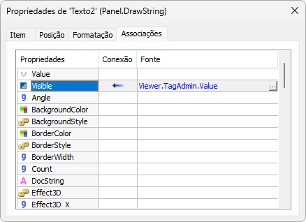

3.Na TelaInicial, crie uma Associação na propriedade Visible do texto Sair com o Tag TagAdmin. Somente usuários do grupo Administradores podem visualizar este objeto.
Propriedade Visible
