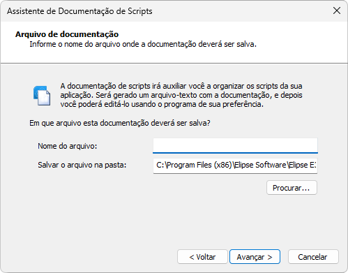

Na janela Arquivo de documentação são definidas as informações referentes ao arquivo que guarda os scripts da aplicação.
Na opção Nome do arquivo, especifique o nome do arquivo onde é gerada a documentação dos scripts. Especifique o local onde este arquivo é salvo na opção Salvar o arquivo na pasta. Caso haja necessidade, clique em Procurar.
Arquivo de documentação de scripts
Clique em Avançar para ir à próxima janela.

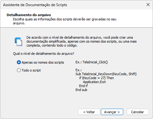

A janela Detalhamento do arquivo permite que se formate o arquivo que contém as informações de scripts. É possível selecionar entre uma documentação simplificada, contendo apenas os nomes dos scripts, ou uma documentação completa, onde todo o código dos scripts é gravado no arquivo.
Por exemplo, considere o script a seguir.
Sub TelaInicial_KeyDown(KeyCode, Shift)
  If (KeyCode = 27) Then
    Application.Exit
End Sub
Se a opção selecionada é Apenas os nomes dos scripts, o texto a seguir é gravado no arquivo.
Se é selecionada a opção Todo o script, então todo o código é gravado com a mesma formatação realizada pelo usuário no Editor de Scripts, como por exemplo indentação e linhas em branco.
Independentemente do tipo de formatação selecionada, antes do script é gravado um identificador contendo o nome completo do objeto, para evitar conflitos. Considere por exemplo os objetos a seguir.
TelaInicial
  CommandButton1
Tela1
  CommandButton1
Ambos os scripts, considerando um mesmo evento Click, seriam gravados como CommandButton1_Click(). Assim, a gravação do primeiro objeto no arquivo seria no formato a seguir.
<TelaInicial.CommandButton1:CommandButton1_Click()>
Sub CommandButton1_Click()
End Sub
E para o segundo objeto seria no formato a seguir.
<Tela1.CommandButton1:CommandButton1_Click()>
End Sub
Isto permite a identificação correta de cada script. Clique em Avançar para ir à próxima janela.

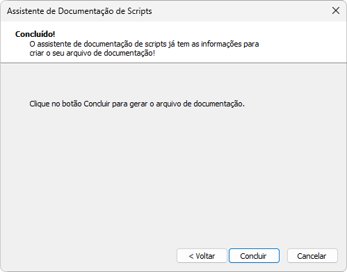

Pode-se optar entre uma Linha em branco ou uma Linha personalizada. Selecionando a opção Linha em branco, o arquivo de documentação tem uma linha em branco entre um script e outro. Selecionando a opção Linha personalizada, pode-se informar um ou mais caracteres para compor a linha que é usada como separador. Os caracteres são informados na opção Entre com o texto da linha. Se a opção selecionada é Repetir até o final da linha, os caracteres informados são repetidos até o limite de tamanho da linha, que é de 80 caracteres. Pode-se também utilizar mais de uma linha como separador, seja em branco ou personalizada. Para isto, informe um número entre 1 (um) e 100 na opção Entre com o número de linhas do separador. Clique em Avançar para finalizar a configuração. Logo após, o assistente mostra uma mensagem indicando a finalização da configuração e a geração do arquivo que contém a documentação dos scripts.
Mensagem de finalização da geração do arquivo que contém os scripts
