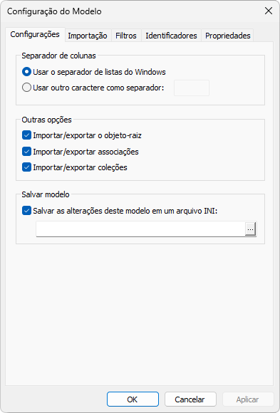

A aba Configurações permite configurar as opções válidas tanto para a importação quanto para a exportação.

Opções disponíveis na aba Configurações
Separador de colunas
As opções disponíveis são Usar o separador de listas do Windows: Seleciona o caractere definido no Windows como separador de listas para ser usado como separador de colunas do arquivo CSV ou Usar outro caractere como separador: Seleciona outro caractere definido pelo usuário como separador de colunas
Outras opções
Define o que é importado ou exportado, objetos, Associações ou coleções. As opções disponíveis são Importar/exportar o objeto raiz, Importar/exportar associações ou Importar/exportar coleções
Salvar modelo
Quando a opção Salvar as alterações deste modelo em um arquivo INI é selecionada, define-se o arquivo INI onde as alterações do modelo são salvas, e este arquivo pode ser reutilizado. Quando não está selecionada, as configurações realizadas são salvas temporariamente em um arquivo na pasta de arquivos temporários do Windows. Este arquivo é utilizado para a importação ou exportação realizada logo após a configuração e é removido posteriormente

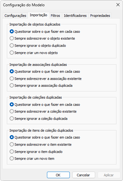

A aba Importação permite configurar as opções válidas somente para a importação.

Opções disponíveis na aba Importação
Importação de objetos duplicados
Especifica como o Elipse E3 deve lidar com a ocorrência de objetos duplicados na importação. As opções disponíveis são Questionar sobre o que fazer em cada caso, Sempre sobrescrever o objeto existente, Sempre ignorar o objeto duplicado ou Sempre criar um novo objeto
Importação de associações duplicadas
Especifica como o Elipse E3 deve lidar com a ocorrência de Associações duplicadas na importação. As opções disponíveis são Questionar sobre o que fazer em cada caso, Sempre sobrescrever a associação existente ou Sempre ignorar a associação duplicada
Importação de coleções duplicadas
Especifica como o Elipse E3 deve lidar com a ocorrência de coleções duplicadas na importação. As opções disponíveis são Questionar sobre o que fazer em cada caso, Sempre sobrescrever a coleção existente ou Sempre ignorar a coleção duplicada
Importação de itens de coleção duplicados
Especifica como o Elipse E3 deve lidar com a ocorrência de itens de coleção duplicados na importação. As opções disponíveis são Questionar sobre o que fazer em cada caso, Sempre sobrescrever o item existente, Sempre ignorar o item duplicado ou Sempre criar um novo item

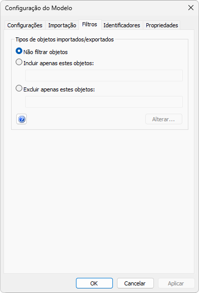

A aba Filtros permite selecionar quais classes são utilizadas na importação ou na exportação, ou quais classes não se deseja utilizar.

Opções disponíveis na aba Filtros
Não filtrar objetos
Define a importação ou a exportação de todos os objetos
Incluir apenas estes objetos
Define quais classes de objetos são importadas ou exportadas
Excluir apenas estes objetos
Define quais classes de objetos não são importadas ou exportadas
Alterar
Abre uma janela para seleção das classes de objetos a serem incluídas ou excluídas
Ajuda Ajuda
Abre uma janela de ajuda para a opção
Clicando em Alterar, abre-se uma janela para a escolha de classes, mostrada na figura a seguir.
Janela Classes de Objetos
As classes que preenchem inicialmente a lista são as do objeto raiz e os filhos, caso um novo modelo esteja sendo criado. O usuário pode adicionar outras classes, clicando em Adiciona Adiciona, ou remover alguma classe, clicando em Remove Remove.

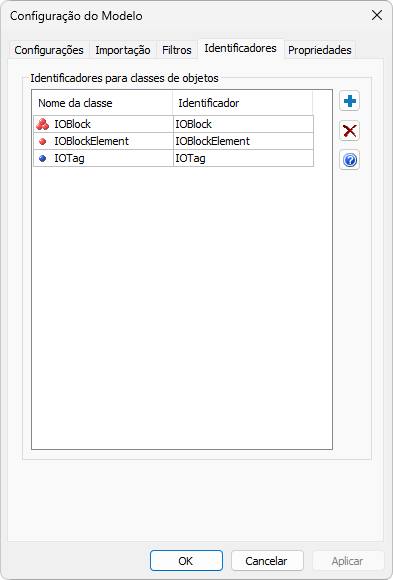

A aba Identificadores define os identificadores para as classes de objetos selecionadas. O estado inicial desta lista é vazio.

Opções disponíveis na aba Identificadores
Nome da Classe
Indica o nome da classe selecionada na opção
Identificador
Permite ao usuário alterar o valor a ser utilizado na coluna ObjectType do arquivo CSV. O valor inicial nesta coluna é sempre o nome da classe do objeto. Para cada valor alterado aqui, é criada uma entrada no arquivo INI na seção Types. Os valores não são sensíveis à caixa, isto é, "AAA", "aaa" e "aAa" são o mesmo valor. Caso o usuário defina valores iguais para mais de um tipo, apenas o primeiro tipo é considerado na importação, e algum objeto pode ser criado com o tipo errado
Adiciona Adiciona
Adiciona classes de objetos
Remove Remove
Remove a classe de objetos selecionada
Ajuda Ajuda
Apresenta uma janela com texto de ajuda

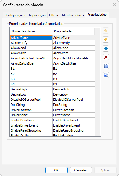

A aba Propriedades permite selecionar quais propriedades dos objetos se deseja utilizar na importação ou na exportação. O valor inicial da lista é ObjectType e as demais propriedades devem ser adicionadas manualmente pelo usuário.
Aba Propriedades
Aba Propriedades
Opções disponíveis na aba Propriedades
Nome da coluna
Permite ao usuário alterar o valor a ser utilizado como nome da coluna no cabeçalho do arquivo CSV. O valor inicial desta coluna é sempre o próprio nome da propriedade do objeto. Para cada valor alterado nesta coluna, é criada uma entrada no arquivo INI na seção Columns. Os nomes das colunas não são sensíveis à caixa, isto é, "AAA", "aaa" e "aAa" são o mesmo valor. Caso o usuário defina nomes de colunas iguais para mais de uma propriedade, apenas uma delas é identificada corretamente, e todas as colunas com o mesmo nome são relacionadas à mesma propriedade. Neste caso, algum valor pode ser sobrescrito
Propriedade
Indica a propriedade sendo importada ou exportada
Move para o início Move para o início e Move para o fim Move para o fim
Redefinem a ordem das colunas ao alterar a ordem das propriedades na lista
Adiciona Adiciona
Adiciona propriedades à lista
Remove Remove
Exclui propriedades da lista, com exceção de ObjectType. Alternativamente, pode-se utilizar a tecla DELETE para excluir uma propriedade
Agrupa propriedades Agrupa propriedades
Cria um nome de coluna associado a mais de uma propriedade. Selecione as propriedades que deseja agrupar e clique nesta opção. Os nomes das propriedades são agrupados em uma mesma linha, utilizando o nome da coluna definido para a propriedade que está no topo da lista
Ajuda Ajuda
Mostra uma janela com um texto de ajuda

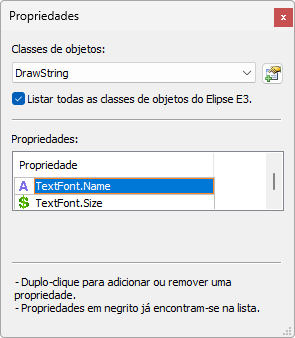

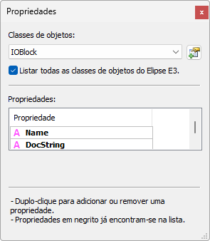

Ao clicar em Adiciona Adicionar, abre-se uma janela para a seleção de propriedades, mostrada na figura a seguir.
Janela Propriedades
Janela Propriedades
Opções disponíveis na janela Propriedades
Classes de objetos
Apresenta as classes de objetos que se enquadram no filtro escolhido a partir do objeto raiz
Adiciona todas as propriedades de Adiciona todas as propriedades de
Adiciona todas as propriedades do tipo de objeto selecionado na opção anterior
Listar todas as classes de objetos do Elipse E3
Se esta opção está selecionada, a caixa de seleção de objetos mostra todas as classes existentes no Elipse E3, independente de filtro ou objeto raiz
Propriedades
Mostra as propriedades do objeto selecionado
As propriedades em negrito nesta lista já foram inseridas na lista que define as colunas do arquivo CSV. Um duplo-clique sobre uma propriedade adiciona ou remove esta propriedade, dependendo se já estava ou não na lista. Se a propriedade havia sido agrupada com outras, o duplo-clique remove apenas esta propriedade do agrupamento, mantendo as outras propriedades agrupadas corretamente.
As propriedades do tipo TextFont possuem propriedades internas que configuram separadamente tipo, tamanho e outras características da fonte. Estas propriedades são exportadas com o nome da propriedade principal, de acordo com o objeto, seguido do nome da propriedade interna, separados por um ponto, como por exemplo TextFont.Bold. No configurador de modelos, as propriedades internas aparecem separadas para o usuário, para que a escolha possa ser realizada isoladamente.
