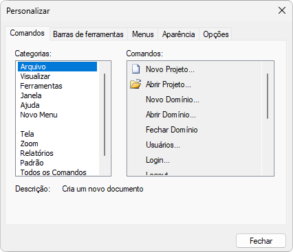

Aba Comandos
Esta aba define ícones adicionais para a barra de ferramentas Padrão ou para a barra de menus. Para isto, clique no ícone na lista Comandos e arraste-o para a barra de ferramentas Padrão ou para a barra de menus.
Aba Comandos
Aba Comandos
Opções disponíveis na aba Comandos
Categorias
Mostra as categorias disponíveis para a barra de ferramentas Padrão ou para a barra de menus do Elipse E3 Studio
Comandos
Mostra os itens que compõem a categoria selecionada
Breve descrição da opção selecionada

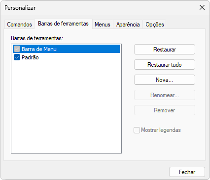

Aba Barras de Ferramentas
Esta aba configura a barra de ferramentas Padrão e a barra de menus do Elipse E3 Studio.
Aba Barras de ferramentas
As opções disponíveis nesta aba estão disponíveis na tabela a seguir.
Opções disponíveis na aba Barras de ferramentas
Lista as barras de ferramentas disponíveis
Restaurar
Restaura as opções padrão para o item selecionado na lista Barras de ferramentas
Restaurar tudo
Restaura as opções padrão tanto para a barra de ferramentas Padrão quanto para a barra de menus
Nova
Cria uma barra de ferramentas. Esta opção não tem efeito e é mantida no Elipse E3 por questões de compatibilidade
Renomear
Muda o nome da barra de ferramentas selecionada. Esta opção não tem efeito e é mantida no Elipse E3 por questões de compatibilidade
Remover
Remove a barra de ferramentas selecionada. Esta opção não tem efeito e é mantida no Elipse E3 por questões de compatibilidade
Mostrar legendas
Mostra uma legenda nas opções da barra de ferramentas Padrão. Esta opção não está disponível para a barra de menus

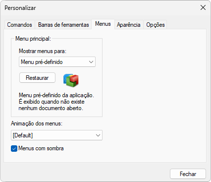

Aba Menus
Esta aba configura os menus do Elipse E3.
Aba Menus
Aba Menus
Opções disponíveis na aba Menus
Mostra menus para
Exibe um menu pré-definido da aplicação. Esta opção não tem efeito e é mantida no Elipse E3 por questão de compatibilidade
Restaurar
Restaura o menu definido na opção anterior. Esta opção não tem efeito e é mantida no Elipse E3 por questão de compatibilidade
Animação dos menus
Seleciona o tipo de animação usada nos menus. As opções disponíveis são Nenhuma (padrão do Elipse E3), Desdobrar, Deslizar, Fade ou [Default] (padrão do Windows)
Menus com sombra
Define se um menu apresenta o efeito de sombreado ou não

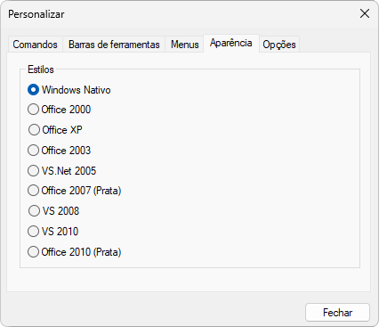

Aba Aparência
Esta aba altera a aparência das janelas e barras de ferramentas no Elipse E3 Studio.
Aba Aparência
Aba Aparência
Opções disponíveis na aba Aparência
Windows Nativo
Configura a aparência do Elipse E3 Studio com o estilo usado no esquema de cores do Windows atualmente instalado
Office 2000
Configura a aparência do Elipse E3 Studio com o estilo usado no esquema de cores Office 2000
Office XP
Configura a aparência do Elipse E3 Studio com o estilo usado no esquema de cores Office XP
Office 2003
Configura a aparência do Elipse E3 Studio com o estilo usado no esquema de cores Office 2003
VS.Net 2005
Configura a aparência do Elipse E3 Studio com o estilo usado no esquema de cores Visual Studio .NET 2005
Office 2007 (Prata)
Configura a aparência do Elipse E3 Studio com o estilo usado no esquema de cores Office 2007 Prata
VS 2008
Configura a aparência do Elipse E3 Studio com o estilo usado no esquema de cores Visual Studio 2008
VS 2010
Configura a aparência do Elipse E3 Studio com o estilo usado no esquema de cores Visual Studio 2010
Office 2010 (Prata)
Configura a aparência do Elipse E3 Studio com o estilo usado no esquema de cores Office 2010 Prata

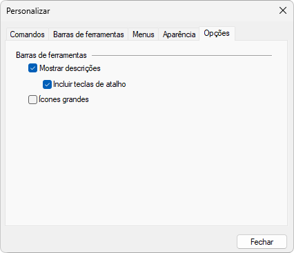

Aba Opções
Esta aba configura as especificações gerais de um projeto. Neste item é possível habilitar ou desabilitar as opções da barra de ferramentas Padrão ou da barra de ferramentas de uma Tela.
Aba Opções
Aba Opções
Opções disponíveis na aba Opções
Mostrar descrições
Habilita o Elipse E3 a mostrar uma breve descrição nas opções da barra de ferramentas Padrão e nas barras de ferramentas de uma Tela quando o ponteiro do mouse é posicionado sobre um item
Incluir teclas de atalho
Mostra ou não os atalhos de teclado na descrição de uma opção
Ícones grandes
Habilita ícones grandes na barra de ferramentas Padrão e nas barras de ferramentas de uma Tela
