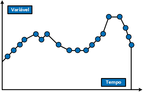

Gráfico sem Compactação
A informação processada contém vários pontos.
Gráfico sem compactação

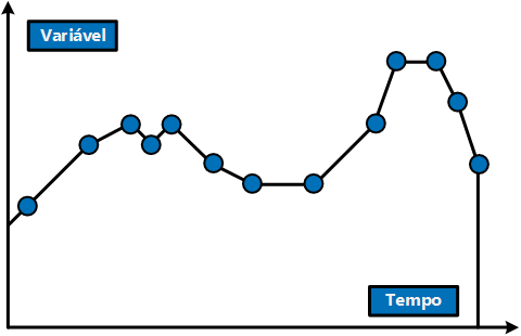

Gráfico com Compactação
Veja que a informação é praticamente a mesma, só que com menos pontos.
Gráfico com compactação

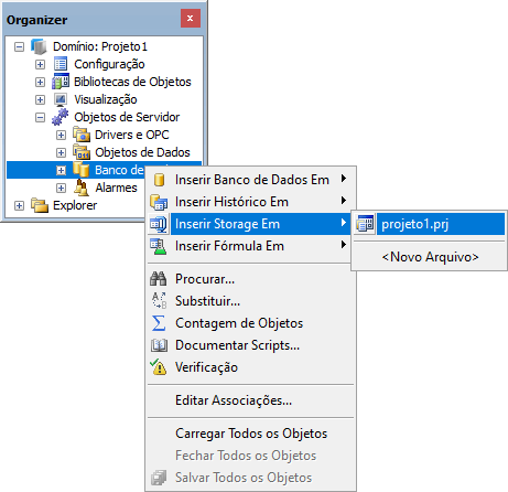

Para inserir esta ferramenta no Elipse E3, siga este procedimento:
1.Clique com o botão direito do mouse no projeto no modo Explorer e selecione a opção Inserir - Storage. No modo Domínio, clique com o botão direito do mouse no item Objetos de Servidor - Banco de Dados, selecione a opção Inserir Storage Em e logo após o nome do projeto desejado.
Inserindo um Storage no modo Domínio
