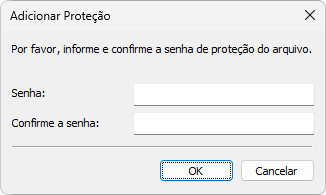

A Proteção de Edição protege um arquivo contra alterações e visualizações não autorizadas. Este recurso é utilizado para evitar que determinada biblioteca ou projeto seja alterado acidentalmente, ou que sejam copiados procedimentos de conhecimento específico do desenvolvedor. A opção Adicionar proteção permite configurar uma senha de proteção para a aplicação, conforme a figura a seguir.
Adicionar proteção
Adicionar proteção

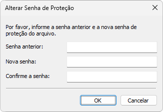

A opção Alterar senha altera a senha de proteção do Elipse E3 Studio para um arquivo, conforme a figura a seguir.
Alteração de senha de proteção
Adicionar proteção
Adicionar proteção
A opção Alterar senha altera a senha de proteção de execução para um arquivo, conforme a figura a seguir.
