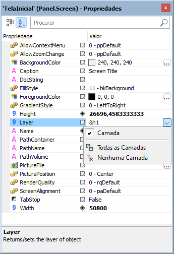

Ao clicar no menu da propriedade Layer na Lista de Propriedades de uma Tela, é possível configurar as Camadas mostradas naquela Tela. Este menu mostra as Camadas configuradas na janela Edição de Camadas e as opções Visualizar Todas as Camadas, equivalente ao valor &hFFFFFFFF em hexadecimal, ou Visualizar Nenhuma Camada, equivalente ao valor &h0 em hexadecimal, conforme a figura a seguir.
Opções para a propriedade Layer de uma Tela
