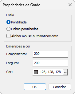

As propriedades da grade podem ser configuradas através do menu Arranjar - Edição da Grade ou clicando na opção Edição da Grade Edição da Grade na barra de ferramentas da Tela. Ao selecionar esta opção, a janela da figura a seguir é mostrada.
Janela Propriedades da Grade
Opções disponíveis na janela Propriedades da Grade
Pontilhada
Mostra pontos apenas nas intersecções das linhas de grade
Linhas pontilhadas
Mostra a linha de grade inteira pontilhada
Alinhar mouse automaticamente
Alinha o ponteiro do mouse à linha de grade automaticamente
Comprimento
Determina a distância entre as linhas de grade horizontais, em unidades Himetric
Largura
Determina a distância entre as linhas de grade verticais, em unidades Himetric
Cor
Determina a cor das linhas de grade
