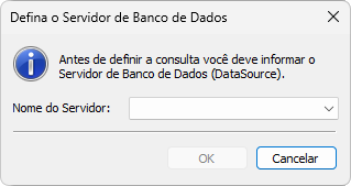

2.Antes de definir uma Consulta, deve-se informar em qual Servidor de Banco de Dados esta Consulta busca os dados. Para isto, selecione o servidor na caixa de listagem Nome do Servidor.
Definição do Servidor Banco de Dados

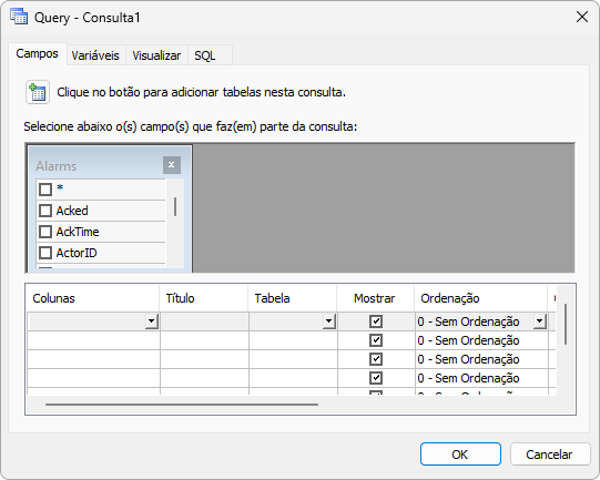

A configuração de uma Consulta depende do objeto ao qual esta Consulta está relacionada.
Configurações da Consulta
Para verificar quais as configurações necessárias de uma Consulta, consulte os capítulos Relatórios e E3Browser.
