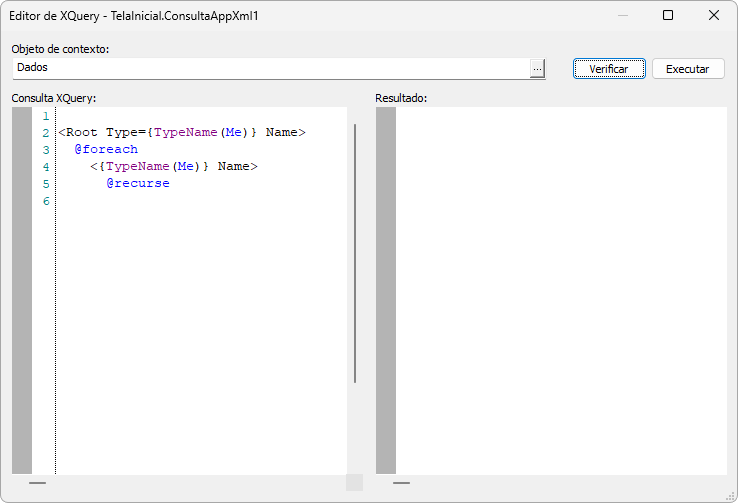

Configuração |
A janela de configuração de uma Consulta Hierarquia do Aplicativo, mostrada na figura a seguir, permite editar, verificar e visualizar o resultado de uma consulta.
Janela Editor de XQuery
Opções disponíveis na janela Editor de XQuery
Opção |
Descrição |
Objeto de contexto |
Objeto usado como o objeto raiz da consulta. Clique em |
Verificar |
Verifica se a sintaxe do script na opção Consulta XQuery está correta. O resultado desta verificação é mostrado na opção Resultado. Esta opção corresponde ao método VerifyXQuery do objeto Consulta Hierarquia do Aplicativo |
Executar |
Executa o script da opção Consulta XQuery e mostra o resultado desta execução na opção Resultado. Esta opção corresponde ao método RunXQuery do objeto Consulta Hierarquia do Aplicativo |
Consulta XQuery |
Script usado nesta Consulta. Esta opção corresponde à propriedade Script do objeto Consulta Hierarquia do Aplicativo |
Resultado |
Mostra o resultado da verificação ou execução de uma Consulta |
