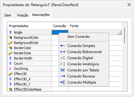

Associações, ou Conexões, são ligações realizadas entre propriedades e objetos ou outras propriedades. As Associações trazem grande facilidade ao criar animações e outros tipos de lógicas comuns, minimizando a utilização de scripts.
Pode-se acessar a aba Associações clicando-se com o botão direito do mouse em um objeto e selecionando a opção Propriedades. Nesta aba, são mostradas as propriedades do objeto que podem ser associadas, bem como os tipos de Associações existentes e as fontes.
Aba Associações
Aba Associações
As opções disponíveis na aba Associações estão descritas na tabela a seguir.
Opções disponíveis na aba Associações
Propriedades
Lista as propriedades do objeto que podem ser associadas
Conexão
Indica o tipo de Associação que a propriedade possui. Para propriedades comuns, as Associações disponíveis são Simples, Bidirecional, Digital, Analógica, Por Tabela, Reversa ou Múltipla. Existe ainda a ligação entre propriedades de ElipseXs e objetos, que ainda não pode ter o tipo modificado. Para mais detalhes, consulte o capítulo Bibliotecas
Fonte
No caso mais simples, especifica o caminho para um objeto ou propriedade. Este caminho pode ser preenchido pelo AppBrowser, clicando-se em AppBrowser, à direita do campo. No caso geral é uma expressão que permite aplicar operações lógicas, aritméticas e avaliações de funções às propriedades, objetos e constantes
Ao especificar a fonte de uma Associação, o texto aparece em azul caso esta corresponda a uma expressão válida. Se a expressão contém erros, como no caso de caminhos de objetos que não existam ou pertençam a projetos que não estejam carregados, o texto aparece em vermelho. Nestes casos, a opção de Verificação de Domínio informa os locais que necessitam de correção ou revisão. Os tipos de Associações disponíveis são explicados nos tópicos a seguir.
A coluna Fonte pode conter uma referência a um objeto de contexto existente na hierarquia superior do objeto onde se está criando a Associação. O formato de uma referência deste tipo é @(Contexto)[.Caminho], onde Contexto é o nome do contexto (os valores possíveis podem ser consultados na descrição do método Context, no Manual de Referência e Scripts do Elipse E3) e Caminho pode ser o caminho de um objeto existente na hierarquia inferior do objeto de contexto, ou uma propriedade deste mesmo objeto. Os nomes dos contextos não são sensíveis a maiúsculas e minúsculas.
