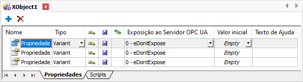

Aba Propriedades de um XObject
Ao inserir um XObject, é aberto o Editor deste objeto, onde podem ser inseridas variáveis. Estas variáveis são as Propriedades a serem exportadas pelo objeto, que podem ser associadas a um Tag ou outra propriedade qualquer de uma aplicação quando o objeto está em uso em uma aplicação.
As variáveis a serem exportadas podem ser inseridas pressionando-se a tecla INSERT do teclado ou clicando em Adicionar Adicionar e excluídas através da tecla DELETE ou clicando em Excluir Excluir. As opções disponíveis na aba Propriedades estão descritas na tabela a seguir.
Opções disponíveis na aba Propriedades
Nome
Determina o nome da variável do XObject
Tipo
Determina o tipo de dados suportado pela variável. Note que outros objetos de dados, XFolders e XObjects, podem ser declarados como tipos de dados. Desta forma, pode-se criar um objeto de dados que possui como Propriedade outro objeto de dados. Os objetos de dados podem funcionar neste caso como uma estrutura ou classe, como utilizado na linguagem de programação C/C++. Quando é especificado um tipo de objeto, como por exemplo DemoTag, IOTag ou XObject, esta Propriedade tem o seguinte comportamento:
Caso o ElipseX esteja inativo: A Propriedade funciona como uma String, que especifica o caminho da instância de um objeto do tipo de dados configurado
Caso o ElipseX esteja ativo: Na escrita, a Propriedade funciona da mesma maneira de quando o objeto está desativado. Porém, na leitura a Propriedade retorna o objeto especificado, caso exista. Se o caminho não aponta para um objeto existente no momento, a Propriedade retorna Nothing
Esta opção corresponde à propriedade Type de um objeto Definição de Propriedade
Pública Propriedade pública
Habilita ou desabilita a visibilidade da variável fora da Biblioteca, isto é, determina se a variável é ou não pública. Esta opção corresponde à propriedade Public de um objeto Definição de Propriedade
Gravável Propriedade gravável
Determina se a variável é salva no projeto ou não. Esta opção corresponde à propriedade Persistable de um objeto Definição de Propriedade
Retentiva Propriedade retentiva
Determina se a Propriedade é retentiva ou não. Esta opção corresponde à propriedade Retentive de um objeto Definição de Propriedade
Exposição ao Servidor OPC UA
Determina como esta Propriedade é exposta no Servidor OPC UA. Os valores possíveis para esta opção são 0 - eDontExpose: Esta Propriedade não é exposta no Servidor OPC UA (padrão), 1- eExpose: Esta propriedade é exposta no Servidor OPC UA para leitura e escrita ou 2 - eExposeAsReadOnly: Esta propriedade é exposta no Servidor OPC UA somente para leitura. Esta opção corresponde à propriedade ExposableToOpc de um objeto Definição de Propriedade
Valor inicial
Determina o valor inicial da variável. Esta opção corresponde à propriedade DefaultValue de um objeto Definição de Propriedade
Texto de ajuda
Texto de declaração e documentação da variável. Esta opção corresponde à propriedade HelpString de um objeto Definição de Propriedade
Apenas Propriedades de tipos de dados simples, tais como Variant, String, Date ou Double, entre outros, podem ser retentivas. Neste caso, o Editor do objeto desmarca automaticamente a coluna Retentiva Propriedade retentiva se o tipo de dados de uma Propriedade é alterado para um objeto, e apenas Propriedades de XFolders e de XObjects podem ser retentivas.

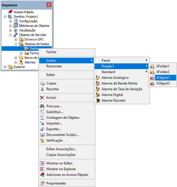

Pode-se inserir XObjects em qualquer Servidor de Dados clicando com o botão direito do mouse no Servidor de Dados no modo Domínio, selecionado a opção Inserir e logo após o nome do XObject, conforme mostrado na figura a seguir. No modo Explorer, clique com o botão direito do mouse no Servidor de Dados do projeto, selecione a opção Inserir e logo após o nome do XObject.
Inserindo um XObject no modo Domínio
Note que mesmo se os arquivos de Biblioteca possuírem vários XControls, XFolders e XObjects, ao tentar inserir uma instância, ou cópia, o Elipse E3 Studio exibe para as Telas somente os XControls e para os Servidores de Dados somente os XFolders e XObjects disponíveis.
