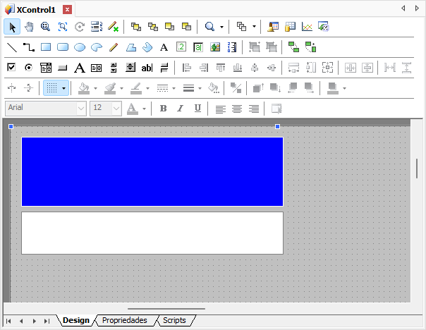

Aba Design de um XControl

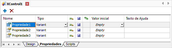

Aba Propriedades de um XControl
Ao inserir um XControl é aberto o Editor deste objeto, composto das abas mostradas na figura anterior. Além da aba Scripts, presente em todos os objetos, existe a aba Design, que equivale a uma Tela onde podem ser inseridos os objetos gráficos descritos anteriormente, e a aba Propriedades, onde podem ser inseridas variáveis, que são as Propriedades do XControl. Estas Propriedades são exportadas pelo objeto e podem ser associadas a um Tag ou outra propriedade qualquer quando o objeto está em uso em uma aplicação.
As variáveis a serem exportadas podem ser inseridas pressionando-se a tecla INSERT do teclado ou clicando em Adicionar Adicionar e excluídas através da tecla DELETE do teclado ou clicando em Excluir Excluir. As opções disponíveis na aba Propriedades estão descritas na tabela a seguir.
Opções disponíveis na aba Propriedades
Nome
Determina o nome da variável do XControl
Tipo
Determina o tipo de dados suportado pela variável. Note que outros objetos de dados, XFolders e XObjects, podem ser declarados como tipos de dados. Desta forma, pode-se criar um objeto de dados que possui como Propriedade outro objeto de dados. Os objetos de dados podem funcionar neste caso como uma estrutura ou classe, como utilizado na linguagem de programação C/C++. Quando é especificado um tipo de objeto, como por exemplo DemoTag, IOTag ou XObject, esta Propriedade tem o seguinte comportamento:
Caso o ElipseX esteja inativo: A Propriedade funciona como uma String, que especifica o caminho da instância de um objeto do tipo de dados configurado
Caso o ElipseX esteja ativo: Na escrita, a Propriedade funciona como o caso anterior, porém na leitura a Propriedade retorna o objeto especificado, caso exista. Se o caminho não aponta para um objeto existente no momento, a Propriedade retorna Nothing
Esta opção corresponde à propriedade Type de um objeto Definição de Propriedade
Pública Propriedade pública
Habilita ou desabilita a visibilidade da variável fora da Biblioteca, isto é, determina se a variável é ou não pública. Esta opção corresponde à propriedade Public de um objeto Definição de Propriedade
Gravável Propriedade gravável
Determina se a variável é salva no projeto ou não. Esta opção corresponde à propriedade Persistable de um objeto Definição de Propriedade
Retentiva Propriedade retentiva
Determina se a Propriedade é retentiva ou não. No caso de XControls, as Propriedades não podem ser retentivas. Esta opção corresponde à propriedade Retentive de um objeto Definição de Propriedade
Valor inicial
Determina o valor inicial da variável. Esta opção corresponde à propriedade DefaultValue de um objeto Definição de Propriedade
Texto de ajuda
Texto de declaração e documentação da variável. Esta opção corresponde à propriedade HelpString de um objeto Definição de Propriedade

A edição do objeto gráfico pode ser realizada da mesma forma como é a edição de uma Tela, possuindo os mesmos recursos gráficos e opções.

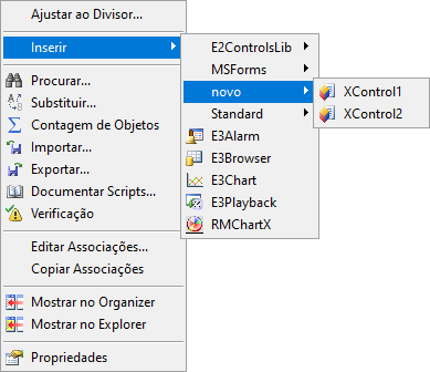

Pode-se inserir os XControls em qualquer Tela, ou ainda dentro de outro XControl clicando com o botão direito do mouse na Tela ou XControl de destino e selecionando a opção Inserir, como mostrado na figura a seguir. A partir de um XControl em desenvolvimento, ou seja, dentro da Biblioteca, é possível inserir outro XControl clicando com o botão direito do mouse no XControl de destino e selecionando a opção Inserir.
Inserindo um XControl em uma Tela
A partir deste momento, o XControl tem um nome dentro da Tela, e é entendido como uma cópia da definição original. Assim, deve-se definir, se necessário, os valores ou as Associações que esta cópia específica tem no contexto que é utilizada. Se o tamanho deste objeto é alterado na aba Design do Editor da Biblioteca e registrado novamente, é necessário usar a opção Tamanho Original no respectivo menu contextual da Tela para que esta alteração apareça.
Ao criar um objeto Bomba, por exemplo, com uma Propriedade Estado que receba uma informação externa revelando se a bomba está ligada ou desligada mudando a cor, ao inserir este objeto na Tela o Elipse E3 automaticamente renomeia o objeto para "Bomba1".
Pode-se manter este nome ou renomear para outro que se desejar. Depois, deve ser informada qual variável vai ser associada à Propriedade Estado. Suponha que certo Tag de Comunicação representa o estado desta bomba. Logo, deve ser criada uma Associação entre a Propriedade Estado e o referido Tag. O mesmo trabalho deve ser executado para outras instâncias ou cópias do objeto Bomba que sejam necessárias no projeto.
