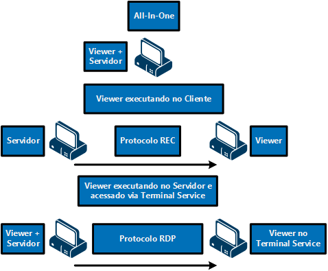

Como alternativa ao uso do Elipse E3 Viewer no cliente, é possível utilizar a tecnologia Terminal Service. Este serviço surgiu no Windows NT 4.0 e tem a função de permitir o acesso remoto entre computadores, através de um protocolo chamado RDP (Remote Desktop Protocol). Este protocolo permite a interação entre uma estação cliente e um servidor, que é acessado remotamente. O Elipse E3 Viewer é executado em uma nova sessão de usuário criada no servidor, que por sua vez transfere para o cliente os dados de vídeo e recebe de volta os eventos de mouse e teclado.
Arquitetura do Elipse E3
É possível observar que, em todos os casos, o Elipse E3 Viewer continua sendo a interface de operação e visualização. A diferença está no local de execução, que pode ser no cliente, a operação normal do Elipse E3 Viewer, ou no servidor, com o operador fisicamente junto ao computador ou através dos Terminal Services. Com o Elipse E3 Viewer executando diretamente na estação cliente, existe um tráfego inicial maior para o download de Telas e objetos. Este tráfego diminui substancialmente à medida que somente as mudanças nos dados são reportadas do servidor para o Elipse E3 Viewer, o que traz vantagens em termos de desempenho e qualidade de apresentação gráfica.
O Terminal Service, por outro lado, possui maior alcance e exige menor capacidade de processamento do cliente quando existem poucos efeitos gráficos e visuais, além da possibilidade de operar o Elipse E3 em outros sistemas operacionais não suportados pelo Elipse E3 Viewer, tais como Windows CE, Linux ou Unix. Entretanto, o RDP possui a limitação de exibir somente 256 cores, o que aumenta consideravelmente o tráfego quando existem muitas animações ou efeitos piscantes nas Telas. Para verificar qual a melhor maneira de implementar múltiplos acessos a um E3 Server, é importante estudar caso a caso, para poder definir a melhor alternativa para uma aplicação. Para utilizar o protocolo RDP com múltiplos usuários, é necessária uma licença de Windows 2003 Server SP2, além do mesmo número de Elipse E3 Viewers disponíveis no Servidor.
