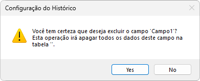

. A mensagem de confirmação da figura a seguir é mostrada.
Mensagem para confirmar a exclusão de um Campo da tabela
