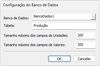

2.Configure o Banco de Dados e a tabela. Use um Banco de Dados existente no projeto e nomeie a tabela como "Produção".
Configurações do Banco de Dados e da tabela

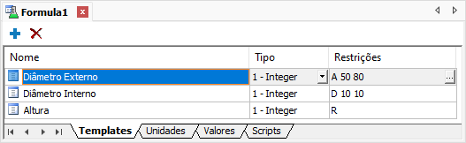

3.Crie os seguintes Templates na Fórmula:
Diâmetro Externo: Com restrição de valor absoluta entre 50 e 80
Diâmetro Interno: Com restrição por diferença de valor de 10 e 10
Altura: Com limite restrito
Templates
Templates

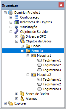

4.Na próxima etapa são definidas as Unidades relativas a esta Fórmula. Antes de criar as Unidades, no entanto, deve-se criar os Tags usados nesta Fórmula. Para isto, insira em um Servidor de Dados uma Pasta chamada "Formula" e dentro desta Pasta as Pastas "Maquina1" e "Maquina2". Dentro destas Pastas crie os Tags Internos mostrados na figura a seguir.
Criando Tags
Criando Tags

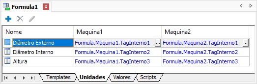

Crie na Fórmula as Unidades "Maquina1" e "Maquina2". Associe cada campo destas Unidades aos Tags criados anteriormente.
Associando os Tags às Unidades da Fórmula

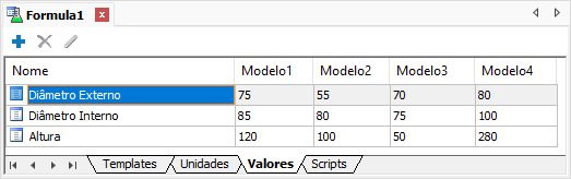

6.Defina os Conjuntos de Valores a serem carregados posteriormente nos Tags. Crie os Conjuntos de Valores de "Modelo1" até "Modelo4", e digite os valores mostrados na figura a seguir.
Configuração do Conjunto de Valores

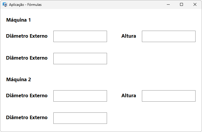

8.Crie objetos do tipo SetPoint nesta Tela, que devem ser associados a cada um dos Tags da Fórmula, e ajuste o tamanho da Tela ao dos objetos. A Tela deve estar semelhante à figura a seguir.
Tela de Fórmula
Tela de Fórmula

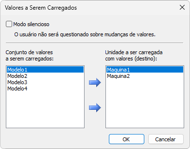

Formula1 é o nome do objeto Fórmula criado e o método LoadFormulaDlg é um método do Viewer. Ao executar este método, a caixa de diálogo da figura a seguir é mostrada.
Caixa de diálogo do método LoadFormulaDlg
10.Na divisão da direita são apresentadas as Unidades criadas na Fórmula, assim como os Conjuntos de Valores. A opção Modo Silencioso inibe a possibilidade de o usuário alterar valores gravados em disco, que são carregados para os Tags.

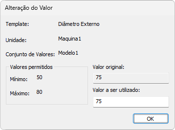

Texto16 é o nome do último SetPoint inserido na Tela. Este comando carrega o Conjunto de Valores especificado no SetPoint para a Unidade Maquina1. Ao ser executado, este método busca pelo Conjunto de Valores em disco. Caso encontre, carrega-o seguindo o padrão de restrições definido no Template da Fórmula. Os campos com restrições abertas podem ter os valores modificados pelo usuário. Para que o usuário não seja interrogado sobre as mudanças de valores nos campos carregados, deve-se utilizar o modo silencioso.
Alteração do valor
Alteração do valor

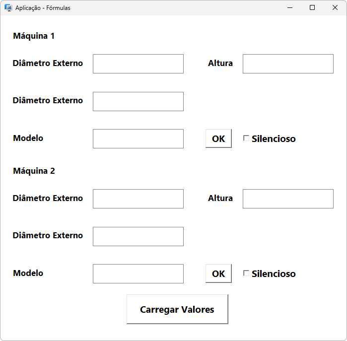

4.Repita os últimos procedimentos desde a criação do SetPoint para os itens da Maquina2, modificando os scripts necessários. Ao final das alterações, a Tela deve estar semelhante à figura a seguir.
Tela final da Fórmula
Execute a aplicação e observe os resultados.
