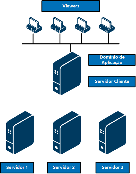

Um Domínio pode se conectar a vários outros Domínios?
Sim, como pode-se ver na figura a seguir.
Conectar um Domínio a vários outros Domínios

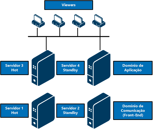

Um Domínio pode se conectar a um Domínio em Hot-Standby?
Sim. Considere a arquitetura da figura a seguir.
Conectar um Domínio a um Domínio em Hot-Standby
Através dos Domínios Remotos esta arquitetura é possível. Tem-se um Domínio de Comunicação, em Hot-Standby, comunicando com os dispositivos. Estes dados são lidos por um outro Domínio, também em Hot-Standby, que é o servidor para os computadores clientes (Elipse E3 Viewers).
