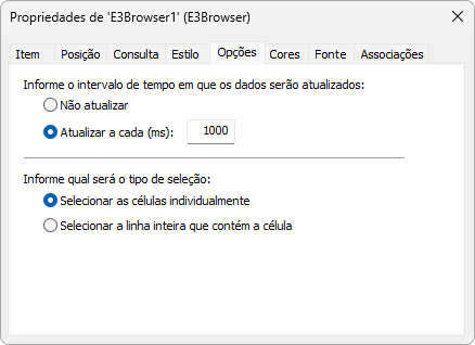

Na aba Opções, informe o intervalo de tempo em que os dados são gravados e atualizados no E3Browser. Esta atualização ocorre em milissegundos (ms). Pode-se também selecionar a opção de não atualizar os dados, permitindo que as gravações permaneçam as mesmas. Na opção do tipo de seleção, informe qual o tipo de seleção é realizado na tabela.

As opções disponíveis na aba Opções possuem uma propriedade correspondente. As propriedades disponíveis estão descritas na tabela a seguir.
Opções disponíveis na aba Opções
Informe o intervalo de tempo em que os dados serão atualizados
Determina o intervalo de tempo, em milissegundos, em que os dados são atualizados. As opções disponíveis são Não atualizar, equivalente a configurar esta opção em 0 (zero), ou Atualizar a cada (ms). Este valor deve ser superior a 1000 ms. Esta opção equivale à propriedade RefreshTime do E3Browser
Informe qual será o tipo de seleção
Determina o tipo de seleção na tabela do E3Browser. As opções disponíveis são Selecionar as células individualmente ou Selecionar a linha inteira que contém a célula. Esta opção equivale à propriedade SelectRow do E3Browser
