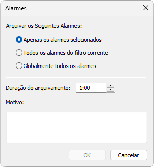

Selecionar a opção Arquivar Alarmes mostra a caixa de diálogo da figura a seguir.

As opções disponíveis nesta caixa de diálogo estão descritas na tabela a seguir.
Opções disponíveis na caixa de diálogo Alarmes
Apenas os alarmes selecionados
Somente os Alarmes ou Eventos selecionados são arquivados
Todos os alarmes do filtro corrente
Todos os Alarmes ou Eventos visíveis neste E3Alarm são arquivados
Globalmente todos os alarmes
Todos os Alarmes ou Eventos do Domínio são arquivados
Duração do arquivamento
Duração do arquivamento do Alarme ou Evento, em minutos
Motivo
Razão para o arquivamento do Alarme ou Evento
A opção Apenas os alarmes selecionados só está disponível se realmente há Alarmes ou Eventos selecionados no E3Alarm. O usuário pode arquivar o Alarme ou Evento, e neste caso é inserido um novo registro no banco de dados indicando o arquivamento, e no E3Alarm a linha correspondente indica que este Alarme ou Evento foi arquivado.
A opção Todos os alarmes do filtro corrente só está disponível se realmente há Alarmes ou Eventos visíveis no E3Alarm. É possível utilizar esta opção sem clicar em nenhum Alarme ou Evento. Para isto, clique em qualquer área do E3Alarm para mostrar a janela de arquivamento. Clicando nesta janela, a caixa de diálogo de arquivamento é mostrada.
A opção Globalmente todos os alarmes está sempre disponível, mesmo que não haja Alarmes ou Eventos visíveis no E3Alarm.

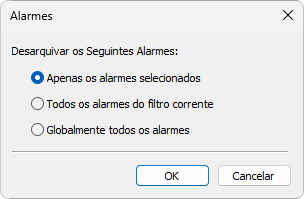

Selecionar a opção Desarquivar Alarmes mostra a caixa de diálogo da figura a seguir.
Desarquivamento de Alarmes e Eventos
Para esta opção, os itens disponíveis são os mesmos da opção Arquivar Alarmes.

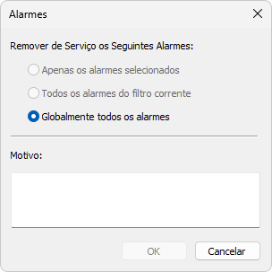

Selecionar a opção Remover de Serviço mostra a caixa de diálogo da figura a seguir.

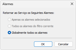

Selecionar a opção Retornar ao Serviço mostra a caixa de diálogo da figura a seguir.
